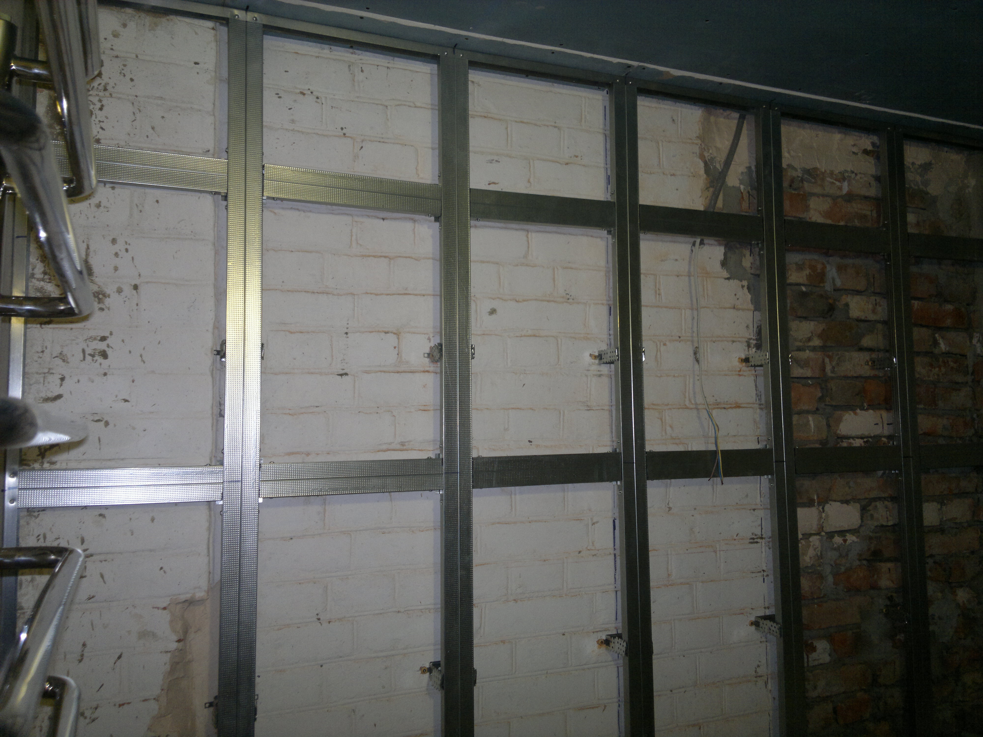

Бойлер 80 литров. Расстояние от кирпича до финишного покрытия (плитка) - 10 см.
Думается мне, что анкер см 20, но не будет ли его гнуть и соответственно и плитку?
Может есть в природе какое то другое крепление или приспособление?

Olegof 24.01.2017 13:24 пишет:
для кухонных ящиков загоняют брусок под гипсокартон на всю ширину и глубину, под бойлер тоже можно или даже два - сверху и снизу

само надежно на этом этапе стройки сделать закладные под него.
вы же знаете где он будет висеть, правда?

Итальянец 24.01.2017 15:07 пишет:
+100 !! Не нужно изобретать велосипед ! Закладные из бруса, и обязательно снизу бойлера тоже что бы не продавило рычагом.
