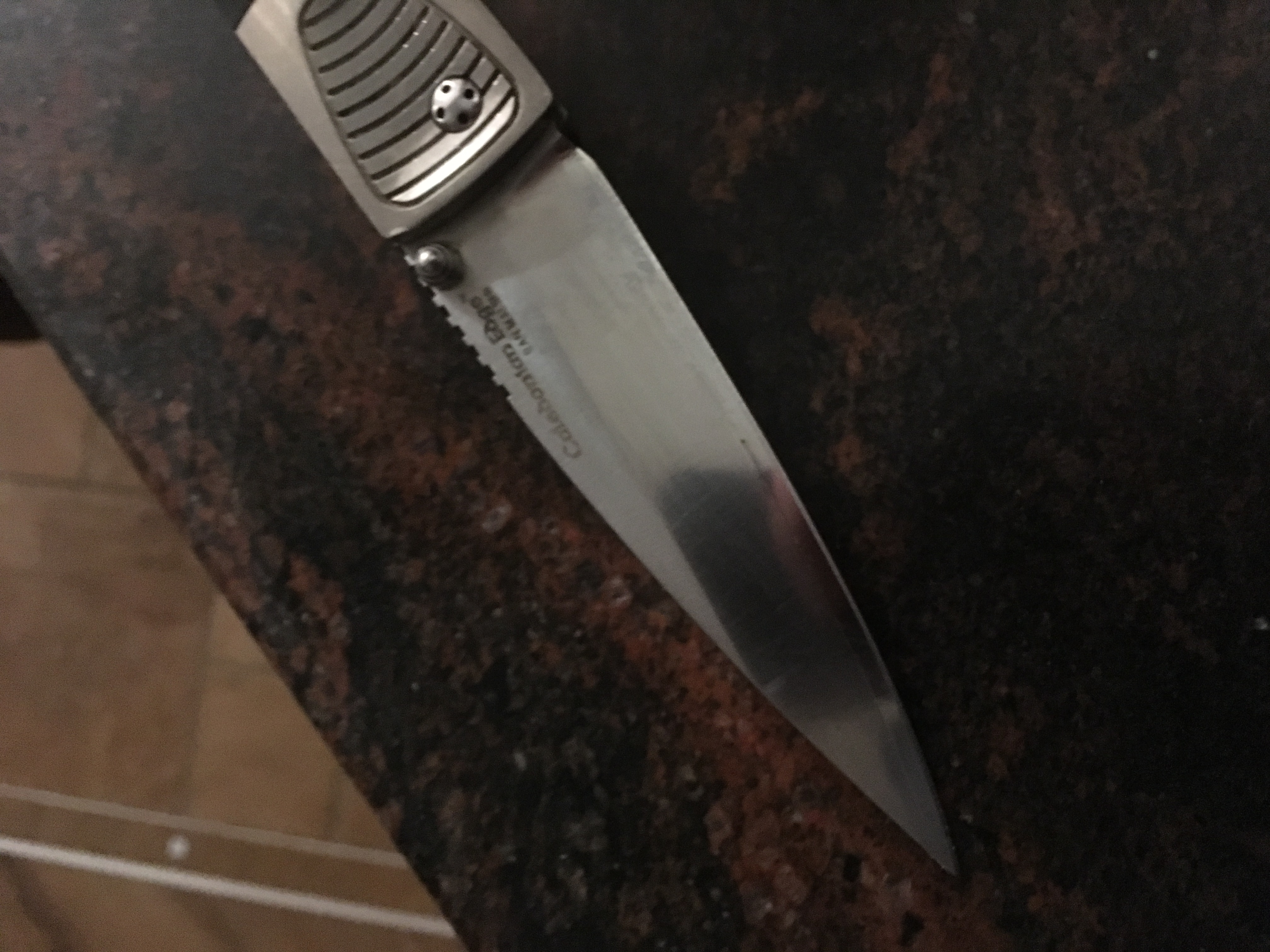

Камраден,
несколько лет имею в пользовании очень классный нож (Caledonian Edge San Mai III), практически не затачиваю его, просто правлю его мусатом время от времени. Вот решил узнать, насколько такой уход является правильным?

зависит от кривости прямости рук
фотка никакая, РК не видно
я бы вообще не завешивал ярлыками правильно или не правильно
при ровных руках и извилистых мозгах можно поддерживать РК в приличном состоянии
другой вопрос что нужно самому то?
можно так правильно наточить, что только от взгляда на РК уже пальцы режутся и просто страшно в руки брать такой нож

это как?
править это одно, затачивать совсем другое.
п.с. после правки газету с выворотами режет?

если на РК нет сколов и заминов, тогда можно и дальше править. а вот если есть, тогда нужна полная переточка. и самое важное, что ты хочешь от реза? чтобы волос строгал или чтобы можно было палки резать?

Палки я ним не строгаю обычно, хотя и такое бывало. Обычно режу что-то мягкое, типа веревок, кожи, бумаги, пластика. Внимательно осмотрел кромку вроде все ок, без каких-то дефектов, плюс после правки она достаточно острая.

проверить сколы можно очень просто, первый вариант берешь бумагу и режешь, если запинается, тогда есть сколы или берешь лупу и смотришь на РК.
P.S. Если тебе нравится рез после муссата (правки) тогда так и дальше делай.
