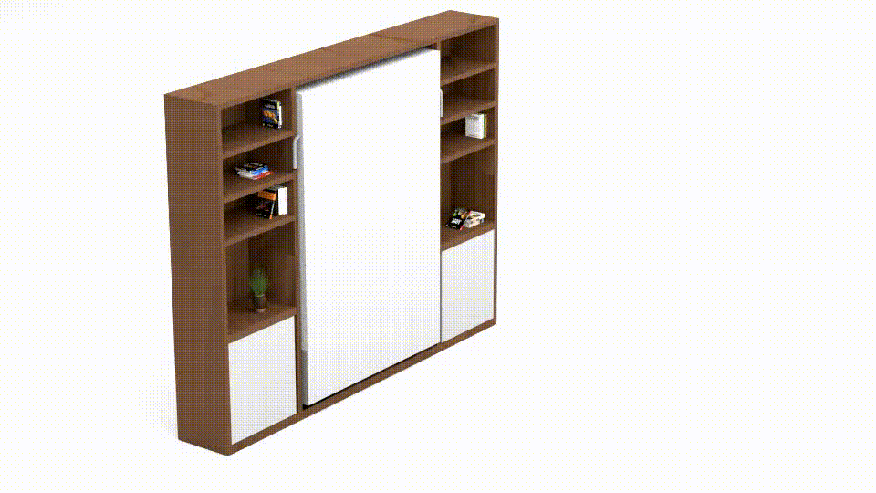

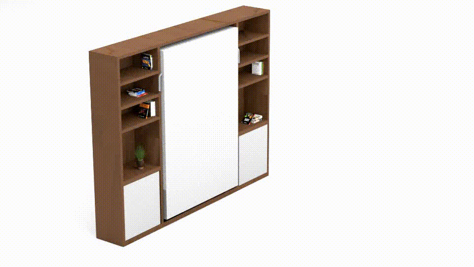

не совсем понял
а шо за механизм?
патриарх **
Сообщения: 1031
С нами с 30.05.2010
Re: Мебельщики, подскажите по газлифтам для шкаф-кровати [Re: bald]
      30 января 2017 в 23:02 Гілками Прикріплені файли (0 завантажити)
bald 30.01.2017 21:52 пишет:
не совсем понял
а шо за механизм?
анимация при клике
анимация при клике
