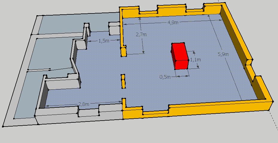

Есть небольшой дачный домик, сделал к нему пристройку, сейчас думаю как лучше распределить внутренее пространство.
Исходный эскиз ниже. Справа основной домик, над ним есть чердачное помещение, планируется тоже сделать его жилым. Слева - пристройка. Красным - печка, ее трогать не хотелось бы.
Задание: выделить две отдельные спальни, выделить место под лестницу на чердак, причем удобную лестницу.

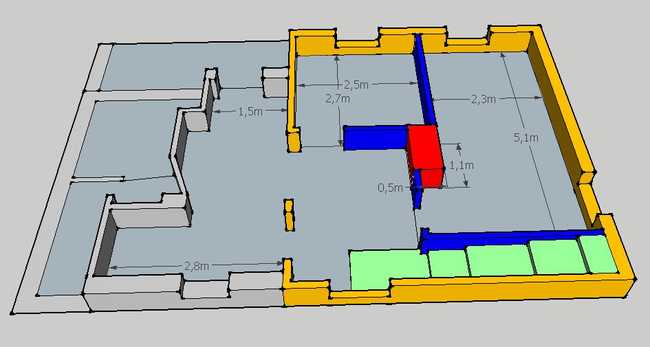

Как мне видится это видится. Все помещения имеют контакт с печью, доступ к печи (к той стороне где топка) из общей зоны.
Лестница с разворотом вдоль стены, расстояние позволяет сделать не сильно крутую.
В общем вопрос, как можно спланировать по другому, какие еще возможны варианты?

Проще нарисовать, чем рассказать, но попробую. А что, если:
1. сделать перегородку вдоль длинной стороны так, чтобы она проходила в створе с левой гранью печки.
2. Затем разделить получившееся справа длинное помещение на две комнаты, поставив перегородку посреди длинной стороны печки.
Так получаем 2 компактные спальни примерно 2,8х2,9 м, у которых наибольшая площадь контакта с печкой.
3. Лестницу загнать в левый верхний угол, сделать ее двухмаршевой с вращением по часовой стрелке (тут надо уточнять, как идут скаты крыши). Ширину ее сделать до 1,2 м - как раз должна поместиться. Так, как нарисовано сейчас - это около 75 см минус поручень... сложно назвать удобной для ходьбы, а еще ж на 2й этаж какую-никакую мебель нужно затащить. К тому же, похоже, вверху она выйдет под скат крыши, а разворачивать ее там не очень хорошо - и тесно, и окно перекроет.

Нафаня 05.02.2017 23:06 пишет:
Мне этот вариант очень даже нравится. Хорошо что получается одна комната большей площади. И площадь обогрева печки как раз соответствует размеру этой комнаты. И лестница получится удобной, но со скатом крыши надо по высоте промерить, конечно. Чтобы потом головой в нее не биться. Хватит ли тепла в морозы для маленькой комнаты? Тут вопрос. В крайнем случае доп. подогрев сделать, или дверь с зала не закрывать, там точно жар будет от печки

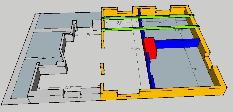

По описанию понятно, для наглядности я нарисовал (только сдвинул стену чтобы комнаты одинаковые получились, но это не принципиально, главное общая идея).
На лестницу мало места остается, хотя, раньше лестница примерно так и стояла (только в нижнем левом углу). При этом лестница достаточно крутая была, мне залезть не проблема, я вот пожилому человеку тяжеловато. А хочется универсальности.
Также для ясности показал балки перекрытия.
Подумаю еще раз насчет размещения лестницы
Спасибо   По описанию понятно, для наглядности я нарисовал (только сдвинул стену чтобы комнаты одинаковые получились, но это не принципиально, главное общая идея). На лестницу мало места остается, хотя, раньше лестница примерно так и стояла (только в нижнем левом углу)

Эх, если бы не подвели рабочие, оно бы уже так и было сделано. А раз выдалась пауза хочу чтобы кто-то свежим взглядом посмотрел. Бывает, планируешь что-то сам, думаешь, а очевидных вещей не замечаешь Я так подвал под пристройкой делал, потом знакомый подсказал гораздо более интересный вариант, а уже все, поезд ушел.
По обогреву я не сильно переживаю, объем не большой, на зимний период не планируется. И такой момент, маленькая комната на юг смотрит, большая на север.

Нафаня 06.02.2017 21:39 пишет:
Спасибо
Все так, как написал.
С балками, как правило, решаемо. Но смотреть нужно в комплексе - что и где обрезать и как размазать дополнительные нагрузки.
Но пожилому лучше таки на 1м этаже... И легче, и безопаснее и удобства рядом... С возрастом это все становится важно.
