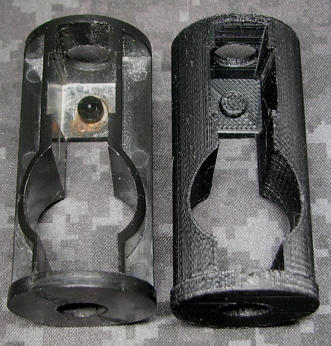

      9 февраля 2017 в 16:00 Гілками Прикріплені файли (0 завантажити)
Vladimir_SF 09.02.2017 12:07 пишет:
alkatras 08.02.2017 20:56 пишет:
Погуглите печать на 3Д принтере
Точно знаю что в компании Императив есть специалист - печатает детальки, шестеренки там всякие к механизмам плоттеров для широкоформатной печати. Контакт не подскажу.
Погуглить то можно НО, никидать в проге макет этой запчастюлины + напечатать - выйдет дороже нового чайника.
Смотря какой чайник Стоимость печати в среднем 3-15 грн/грамм в зависимости от точности и типа материала, эта загогулина будет стоить копейки, т.к. ей точность в 10 микрон точно не нужна, а веса там пара-тройка грамм. Основная стоимость там за отрисовку модели будет, но там ничего особо сложного нет, вряд ли сильно дорого возьмут.
Такая байда высотой 60мм и диаметром 30мм из АБС-пластика весит всего 18 грамм, цены по разным канторам около 100 грн за распечатку, модель сам нарисовал.
