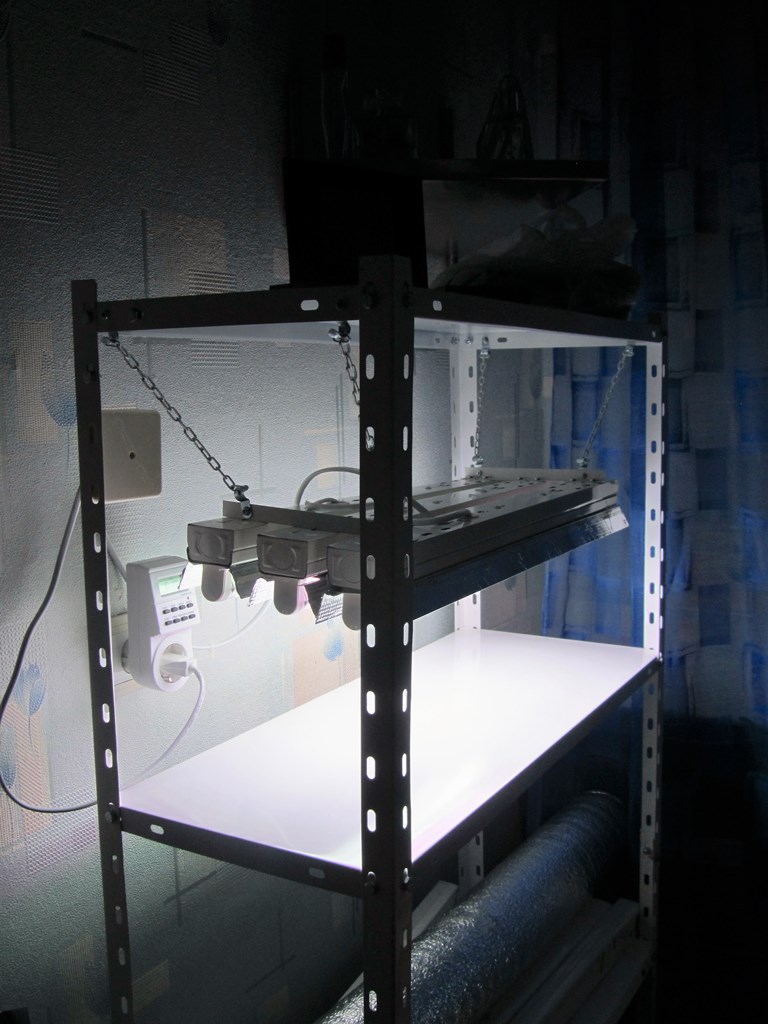

Люминевый профиль для гипсокартона, разгибаем края, клеим фольгированный скотч. Дешево и сердито. Можно и не клеить, отражающая способность и у самого профиля есть

Всем отозвавшимся огромное спасибо .
Покумекав решил заказать из оцинковки и полирнуть боковины
