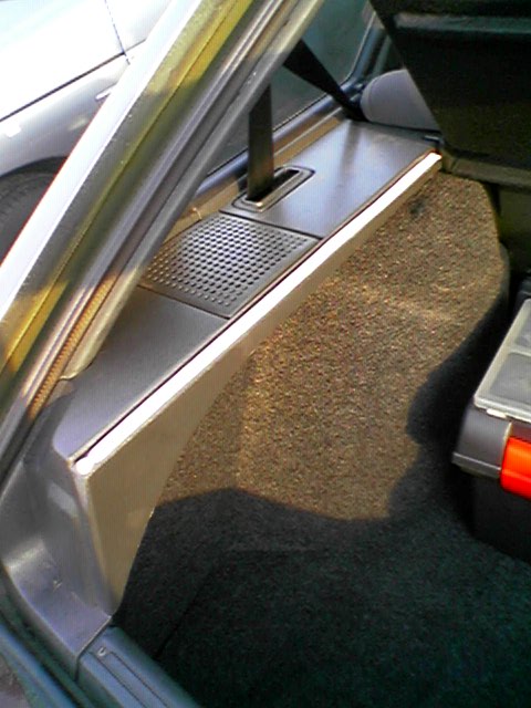

Не знаю как Вас, а меня постоянно грохочущая на кочках задняя полка на Ваз 21140 уже достала. Что я сделал. Купил 1,5 метра резиновых валиков круглого сечения, которые используются для утепления оконных рам. С одной стороны на каждой из полосок заклеил дырку:). Затем с другого конца в дырку вставил накоечник из насоса и закачал туда немного воздуха что б она стала упругой. Завязал леской и заклеил дырку. Получившийся "пузатенький" валик приклеил с двух сторон на пластмассовые подставки так, чтоб края задней полки ложились прямо на них. Что получилось - внешний вид не изменился, а на кочках задняя полка не "визжит". Если кому необходимо - сделаю фотки, хотя, честно говоря, фотографировать там нечего - все очень просто. Удачи.

сделай если не трудно. а то сообразить тяжко, как и что там делается...

      29 июня 2006 в 18:06 Гілками
На днях выложу

      30 июня 2006 в 08:58 Гілками Прикріплені файли (72 завантажити)
Вот как у меня получилось

C надуванием - оригинально! У меня ненадутые стоят

У меня тоже ненадутые, Е-профиль. Вполне достаточно [Re: Bivaliy]
      30 июня 2006 в 10:37 Гілками
несмортя на то, что полка усилена фанерой и нагружена "блинами"

Прикольно, я себе зделал также, токо не надувал. Такую-же конструкция проделал на картах и верхней панели (торпеде). Тишина и ляпота в салоне

а можно чуть подробнее о картах и панели?
карты снял и по периметру изнутри наклеил?
панел всю снимал разбирал и проклеивал?
