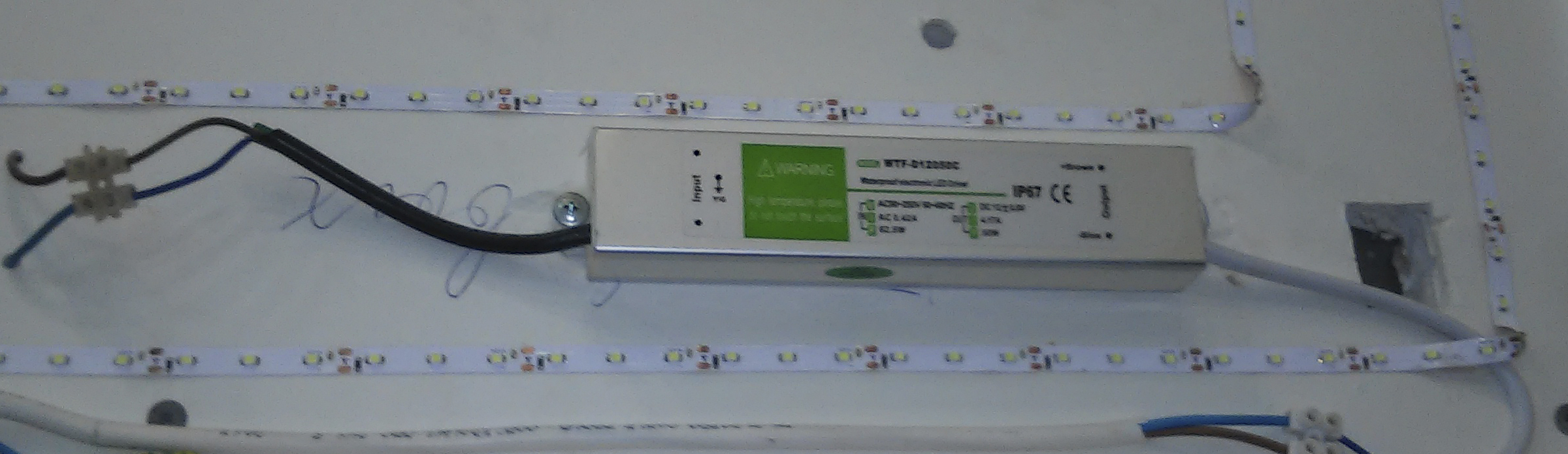

Собсна, вот такое случилось...
http://youtu.be/XYtKn4-2rXE
Мож че надо просто поменять? Там блочки какие-то есть (фото). Или начинать искать спеца, который разберется?

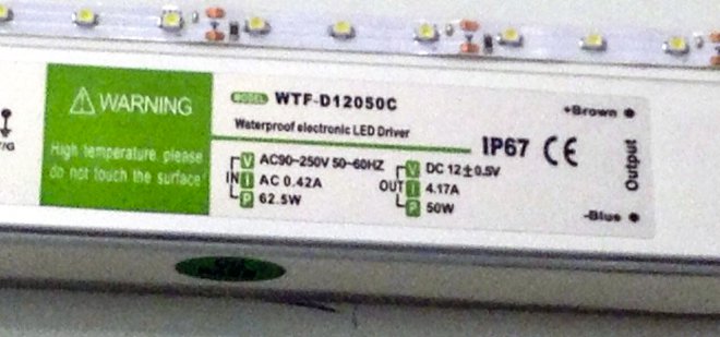

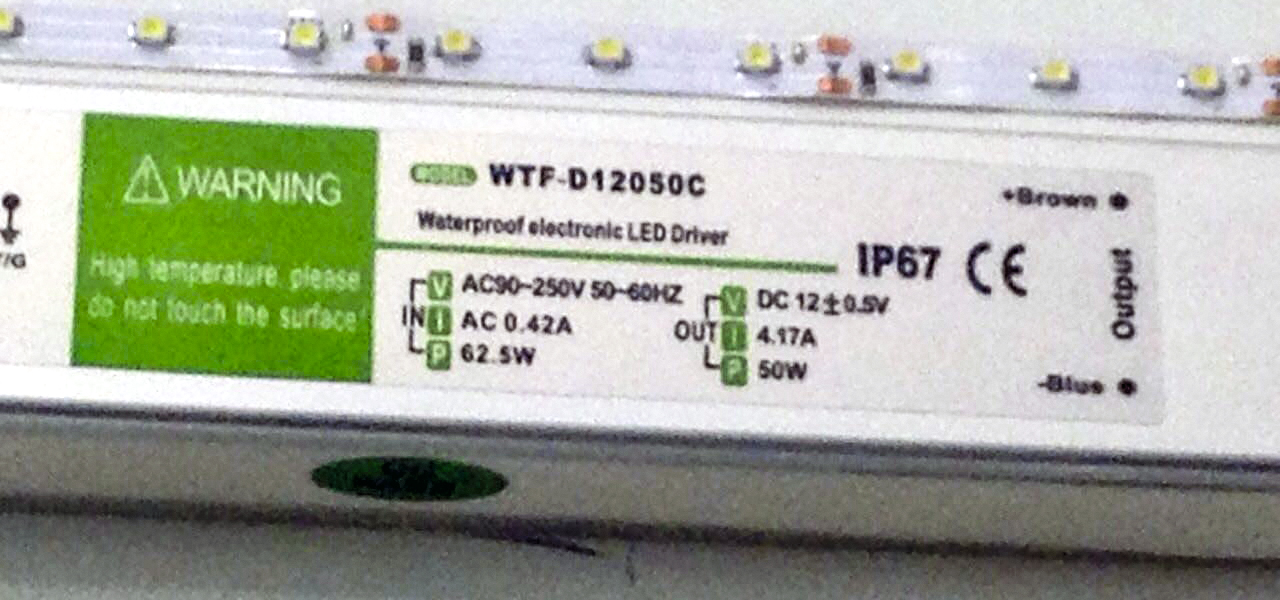

Фото бы качественнее на стабилизатор. А вообще снять его и на кар.дачи, там купи замену.

Там, похоже, 2 блока питания. В одном из них срабатывает защита от перегрузки по току. Нужен новый БП, но более мощный.

Или срабатывает защита потому что он навернулся, я правильно понимаю? Собственно, мы тоже, коллегиально, пришли к выводу, что беда в этих ерундовинах, точнее, в одной из них - верхней.
В принципе, поменять их можно и самому - там все просто до безобразия, через коннекторы
Завтра попробую Лыжа не справилась с помещением

Как-то так.. Погуглил, в свободной продаже нету:( Блин. Кто-то занимается у нас вывесками/лайтбоксами и пр. ерундой? Мож у вас что есть?

Тю, а нужен именно такой?
Возьми любой на 12В 5А Более того, лента без силикона и влагозащищенный БП там нафиг не нужен

habatun 14.02.2017 10:27 пишет:
100%, только обратить внимание - у многих подстроечный резистор, выставить 11.95, и будет ленте счастье )))

Ыыы.. Понять бы еще какой именно смотреть:)
З.Ы. сняли нижний БП и заменили им верхний. Вывеска не мигает, но отключили мелкие буквы под ней. Повисит так, пока не купим новые БП.

$corpioN 14.02.2017 11:32 пишет:
Barman, дал ссыль именно на то что нужно, клацни на характеристики, там как раз таки 12V 5A
