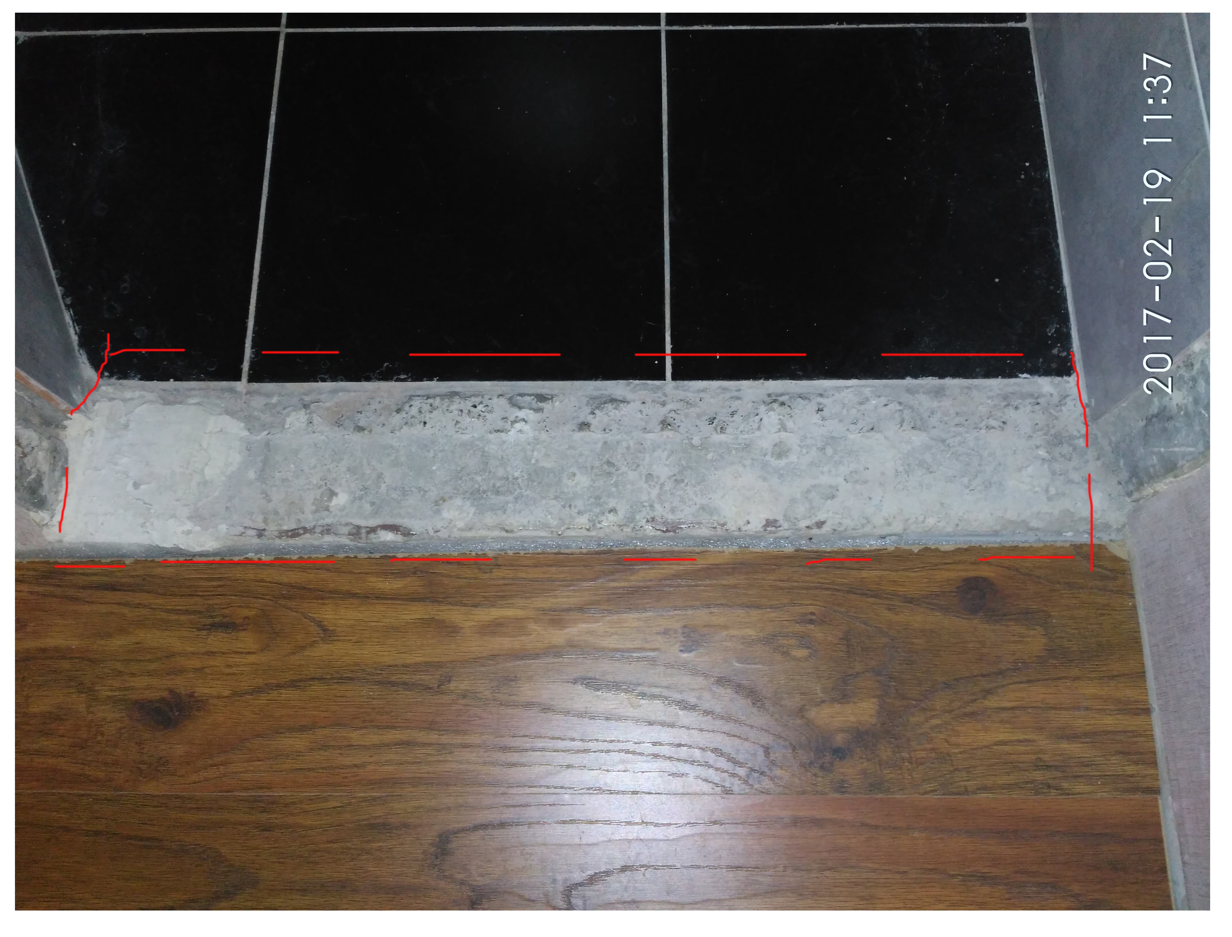

в туалете/ванной - плитка, в коридоре - ламинат. Какие варианты порога придумать?
Если из плитки порог выложить (по-моему самый подходящий вариант), то как состыковать красиво его с ламинатом в коридоре?
Фото - прикрепляю.
Плинтуса по порогу не будет, высота порога планируется 15-30мм.

А смысл выкладывать порог? Сделать в один уровень и положить планку - самый распостраненный вариант

да, хотелось бы небольшой порожек иметь (пару см), Но как красиво это сделать?

Ничего лучше аллюминиевой/пластиковой пластины-накладки не придумаешь

Так если между санузлом и коридором будет дверь, то почему бы не сделать порог из нижнего бруса дверной коробки?

пластины? А куда её? Между порогом и полом уголок нужен, и вот вопрос - существуют ли такие уголки и как их крепить...

у дверей нет порога!

А какая высота порога? Может со стороны ламината порезать тоненько плитку и полосочками положить?

Так сделать. Судя по фото - двери ж еще не висят.

Какой ещё порог? Нафига вам этот совок? Стыкуете плитку с ламинатом под линией закрытой и двери и все. Не портьте ремонт.

Их интересует не стыковка, а создание бортика, чтобы в ванной можно было налить 2-3 см воды на пол и она не вытекала никуда. Очевидно, тарифы на воду ещё слишком низкие и надо поднимать, пока такие мысли не исчезнут из голов.

По старым нормам пол СУ и ванной комнаты делался ниже.Сейчас это всё в прошлом.если стрельнет то стрельнет.Зальёт столько сколько успеет)))

Проще всего плиткой.

Производители дверей могут сделать из бруса порог в цвет.
КМК самое оптимальное решение.
Себе сделал так.
