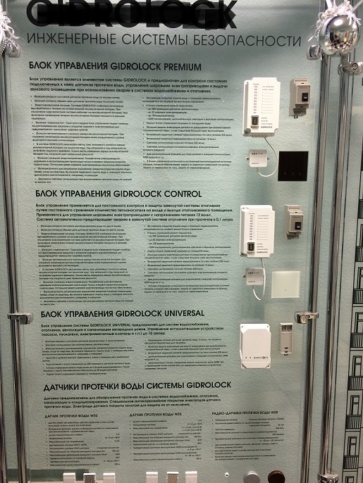

Что бы долго не писать: нужно сделать стенд как на фото ниже.
Вопрос: из какого стекла, что бы сильно хрупкий не был, что бы его иногда переносить реально было? И отверстия где и чем в таком стекле посверлить можно?
Ну и текст - оракалом клеить, или есть технология?
Что бы долго не писать: нужно сделать стенд как на фото ниже.Вопрос: из какого стекла, что бы сильно хрупкий не был, что бы его иногда переносить реально было

поликарбонат прозрачный не?
Это типа "оргстекло"? А он на столько прозрачный бывает? Было бы отлично, но то что я видел вроде мутноватое было.
по ссылке сравнение
с него щиты и забрала на шлемы ментам делают, прозрачный он.
Он не мутноватый, у него светопроницаемость похуже чем у стекла и оргстекла. Вот и кажется мутным. По прочности совсем отлично, молотком с первого раза не выбьете, мы правда используем 5мм толщиной.
