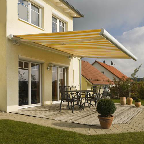

Хотілось би встановити маркіз (навіс) на терасі. Є виробники в Україні чи продавці нормальної продукції? Розмір потрібен 4,50х2,40.

Похожую разборную штуку знакомые заказывали в конторе, которая делает автомобильные тенты-каркасы. Но там конструкция попроще была, они ее сами и варили.

Так по -моему такая точно как на фотке есть в эпикахлеруановыхлинияхпрактикерах?

Там, как правило, адский китайский ад.
Топикстартеру советовал бы, если для ситуации как на картинке, рассматривать не локтевые маркизы, которая как раз на картинке изображена, а чего-либо более ветроустойчивого.
Когда-то лет пять назад брал отакую маркизу тут: страница, но не скажу что сильно доволен, есть вопросы в установке. Хотя работает до сих пор, неидеально, но работает.
Удовольствие дорогое, готовься к бюджету в штуки полторы долларов.

В схожей ситуации после всех пересчетов реализаций добавили по 2 столба, сделали деревянный каркас односкатный а дальше выбор материалов уже велик. Делали съемный тент.

Есть и такое решение на хозяйстве, но в разы гиморнее чем складная маркиза. Два раза в год головняк снять-повесить тот тент, причем немелкий такой головняк, требующий наличия весьма высоких лестниц и умения ими пользоваться с постоянным риском навернуться. А теперь представь еще террасу не на уровне земли, а на последнем этаже жилого дома, там вааще альпинистов звать нужно чтоб тент снять-поставить. Это еще не считая аварий от ветра, которые при сложно складывающемся решении - регулярны.
Маркизе, которую сложить можно полминуты покрутив ручку (а есть в природе вааще электроприводы, еще и с автоматикой автоматически складывающей ее при ветре) - проигрывает сильно.

Надо смотреть на конкретные конфигурации. В моем случае для закрепления лестницы не нужны. Верхняя часть доступна с балкона. Нижняя же часть крепится с помощью этих колец металлических... не помню как они правильно называются.

У меня такая как на фото. Первые два года снимал на зиму. Последние 4 года забил, так и висит зимой. Китай, но думаю еще на несколько лет хватит. Раскрываю по утрам летом, и закрываю на ночь и перед дождем, грозой, сильным ветром.

Для открытых террас, где на маркизу может попадать дождь, используют кассетные маркизы - там в закрытом состоянии ткань полностью закрыта от дождя. Мне буквально на днях установили Warema K70 http://www.redsonn.ru/markizy/kassetnie.html 5,5м*3,5м. Обошлось больше, чем в 4k€
В Германии есть куча других производителей - Weinor, Markilux, Klaiber и пр. Все они делают достаточно качественную (и дорогую) продукцию. Но есть ли их представители в Украине - ХЗ
