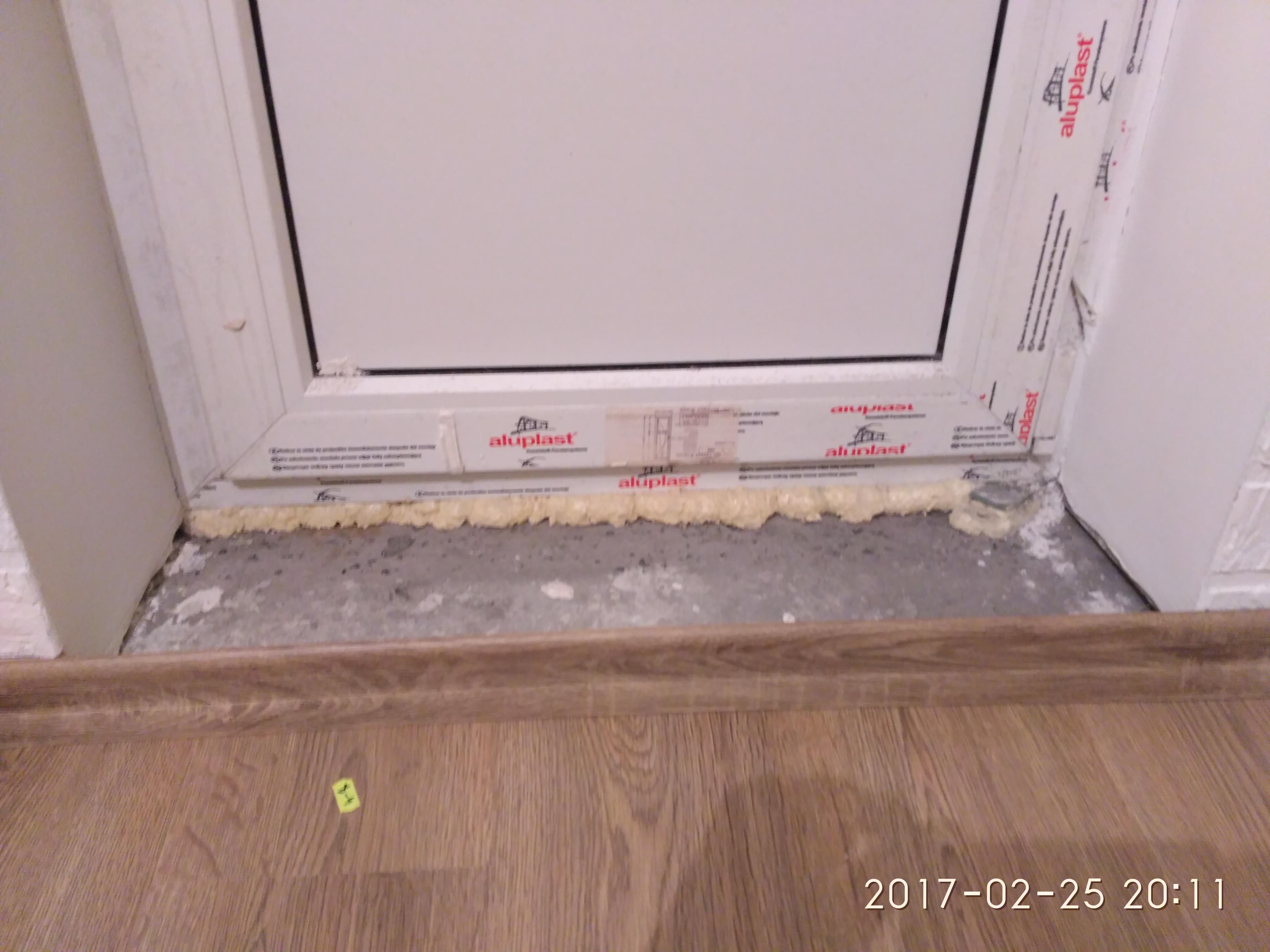

будет ли держаться цем. стяжка на небольшом пороге?
Сообщения: 3482
С нами с 15.02.2002
      1 марта 2017 в 08:38 Гілками Прикріплені файли (0 завантажити)
пороги на балкон...
после раздумий решил остановиться на варианте - залить стяжкой, а сверху - ламинат. Вопрос будет ли стяжка (цемент или гипс) держаться на таком небольшом участке, не разкрошится ли? Высота там примерно 4-6см.
фото:
пороги на балкон.после раздумий решил остановиться на варианте - залить стяжкой, а сверху - ламинат

Если 4-6 см , то будет .

Деревянный брусок а сверху ламинатину? Не?

Постав дубову доску: і в колір буде, і тепло, і ... це ж ДУБ!

Аналогичные пороги в свое время закрыл плиткой примерно под цвет и рисунок пола. Уже лет 20 стоит и ничего ей не делается. Сейчас меняю пол в этой комнате, решили плитку снять и там будет ровный основной пол до самой двери. Но, тебе, как я понимаю, уже поздно так делать. А мастера сделали, как им было попроще и побыстрее.

еще вариант - осб лепите на монтажный клей соудал прямо к стяжке. на осб лепите все что вам нравится. зубами не оторвешь
либо как выше сказали - доску или лаги + подложка + ламинат.
зачем вам тот лишний холодный цемент в квартире. порог не будет холодным и с балкона будет холод частично изолировать, ну и вид будет как у того же ламината))))

+1 к плитке

+1
неубиваемо, для порога - то что надо

буде якщо прогрунтувати основу,цементний розчин 3 до 1 і трошки плиточного клею....

У меня в этом месте была просто стяжка без ламината сверху - крошилась постепенно, но у меня этот порог выше уровня пола, в итоге плитку вырезал, которой пол устелен и положил на этот порог.
Я бы сделал дубовый порог просто, либо, если хочется сделать в одном стиле, ОСБ нужного размерами, дюбелями к порогу притянуть и сверху ламинат.

Будет,если взять морозостойкую смесь с волокном то даже гвозди в неё можно будет вбивать))

добавь 0.3л ПВА в раствор вместо воді и будет вечная

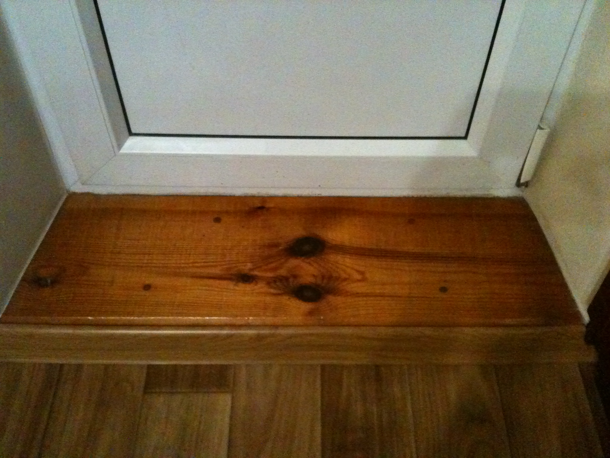

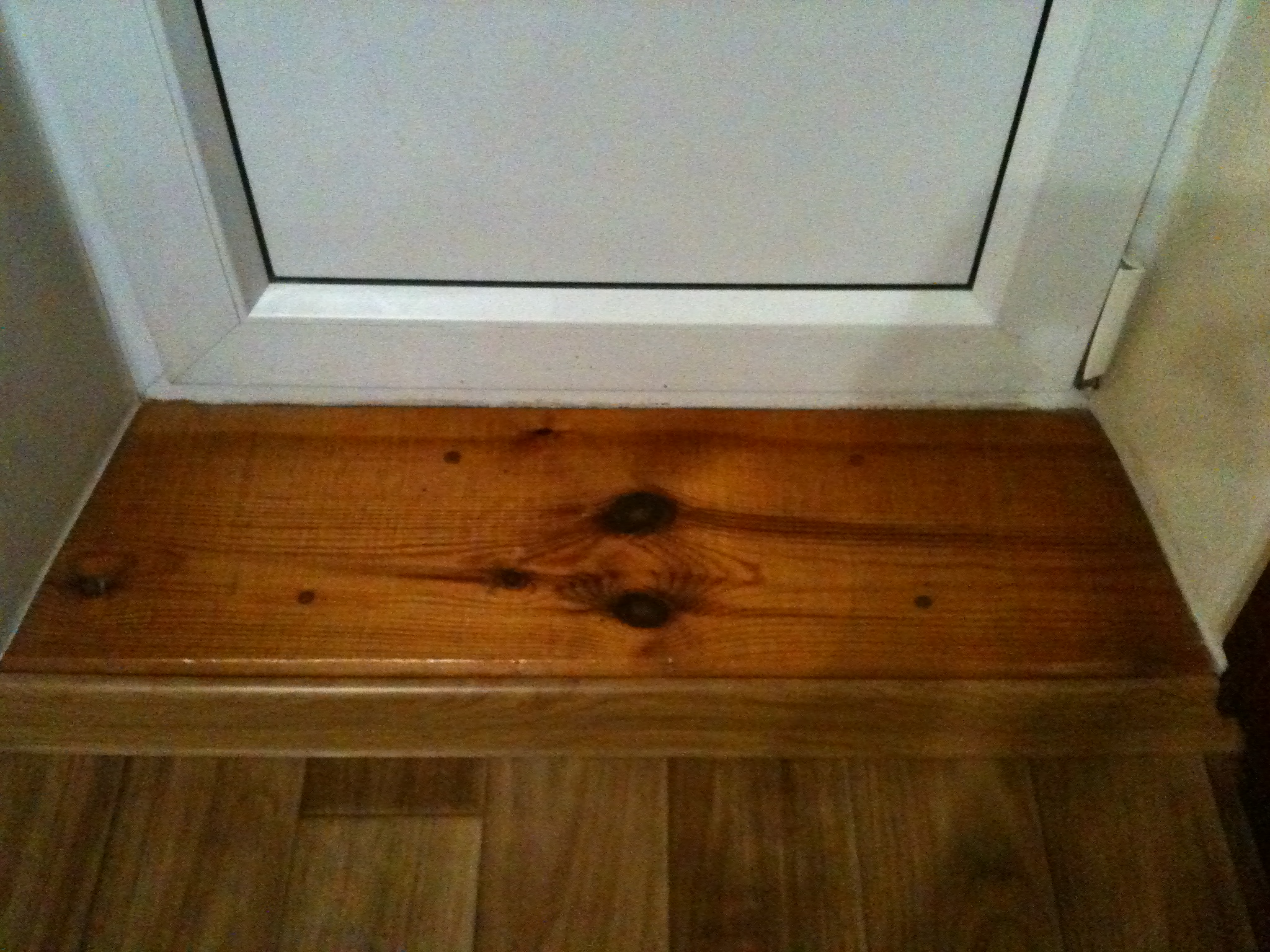

Re: будет ли держаться цем. стяжка на небольшом пороге? [Re: Петрович]
      7 марта 2017 в 09:06 Гілками Прикріплені файли (0 завантажити)
Років з п"ятнадцять тому поставив собі поріг з ... як то воно українською? - модрина (лиственница), тоді ще підлога друга була, але то таке: приємно оку, тепло, ну і ... дерево ж!
Якщо з дуба - взагалі було б в колір!
Років з п"ятнадцять тому поставив собі поріг з . як то воно українською
Так же сделал, только типа деревянного пола, а сверху ламинат,10 лет полет нормальный.
