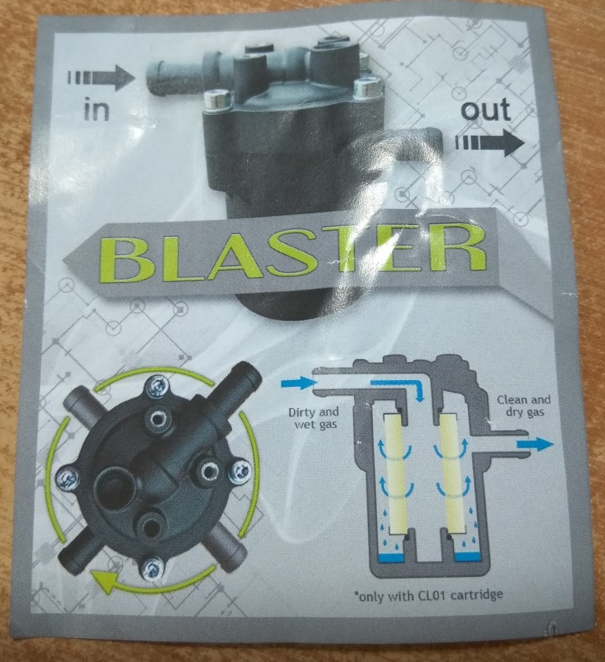

Для понимания, мне поставили вот такой отстойный фильтр:
А вот такой, схематически, он имеет принцип работы:
То есть по сути он работает точно наоборот, хотя установлен правильно, по стрелочке на корпусе. По хорошему вход должен быть на внешнюю часть фильтрующего элемента, а выход из внутренней. Но по факту имеем то что имеем. Фильтр овно, не даром он стоит в закупке чуть больше 100 грн.
Итог такой, куплен и уже поставлен фильтр Alex Ultra 360 описание и принцип работы , а так же помыты форсунки по рекомендации MadMax, за что ему отдельное спасибо.

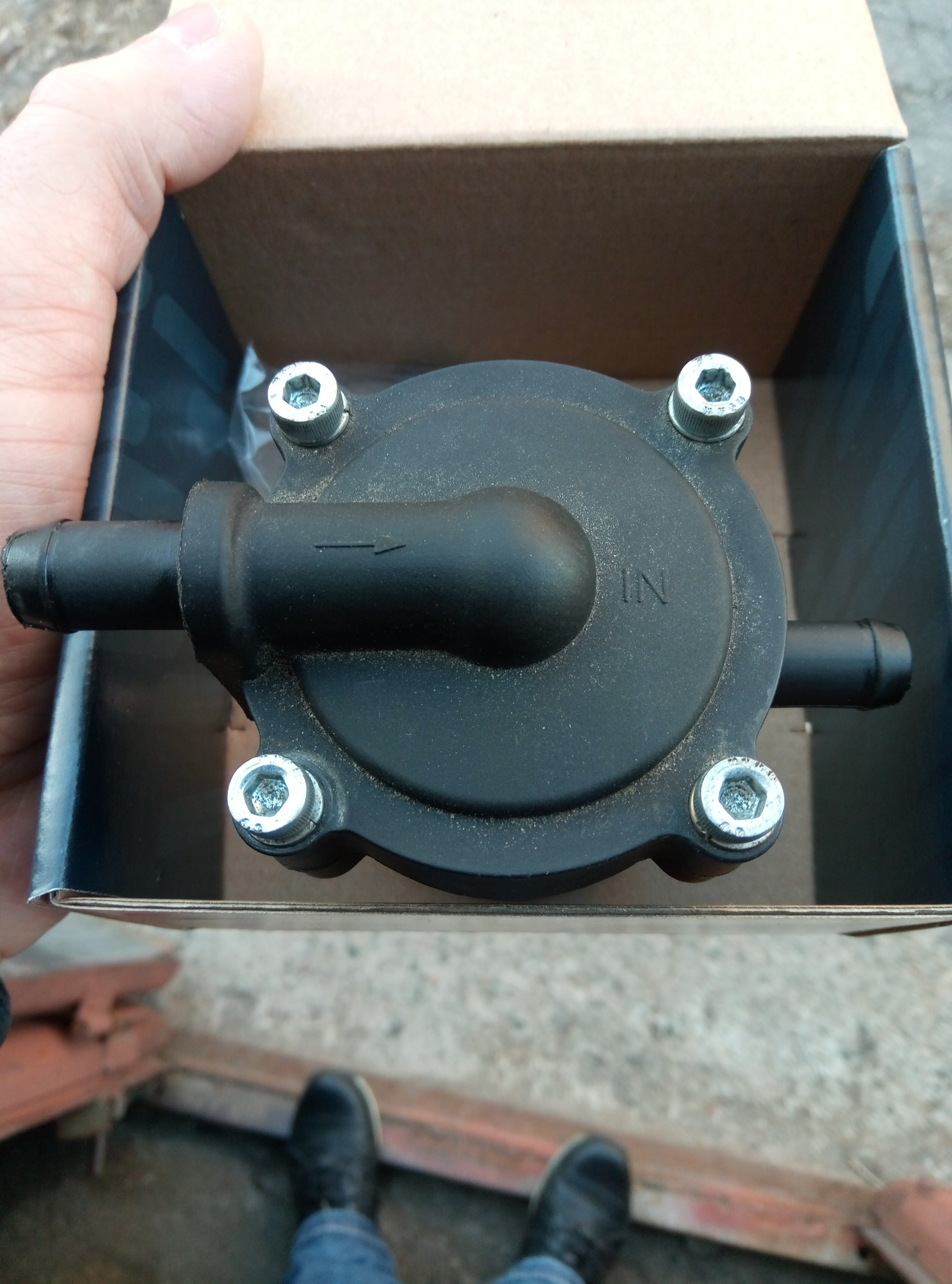

Можно фото стрелочки?
У меня стоят два таких фильтра, проблем нет. Вход газа конечно-же во внешнюю часть. Уже около 30ткм стоят, наверное самое время в них заглянуть.

Фильтр в гараже, нашел фото после установки, на фото указал где стрелочка, видно фигово, но направление стрелки внутрь фильтра:
Зы Если точно такие стоят, то вход таки во внутрь картриджа.
Фильтр в гараже, нашел фото после установки, на фото указал где стрелочка, видно фигово, но направление стрелки внутрь фильтра:Зы Если точно такие стоят, то вход таки во внутрь картриджа.
Змінено YSK (21:15 02/03/2017)

Сфотал что бы понятно было.

А все-таки почему фильтр [*****] и ТС не нравится направление потока ?
Купил себе похожий на пробу, недорогой,правда форсунки у меня не HANA, наверно не такие чувствительные к маслу (STAG AC-W01), 30000 прошли пока без проблем, раньше ставил обычные бумажные фильтра.
А все-таки почему фильтр [*****] и ТС не нравится направление потока . Купил себе похожий на пробу, недорогой,правда форсунки у меня не HANA, наверно не такие чувствительные к маслу (STAG AC-W01), 30000 прошли пока без проблем, раньше ставил обычные бумажные фильтра

Ниже будет познавательное видео о точно таком фильтре который я себе поставил. Понять принцип работы не сложно. Самое главное видно, что при наличии масла в стакане, внутри фильтрующего элемента масла нет, то есть к форсункам шел чистый газ. В фильтре, который я назвал овном, после 8 тыщ пробега масла на дне стакана не было, оно было на его стенках и самом фильтрующем элементе, который смотрит в сторону выхлопа(к форсам). Сам фильтрующий элемент целый, без повреждений. Получается благодаря своей неудачной конструкции, фильтр не малую часть овна пускал в форсунки.
