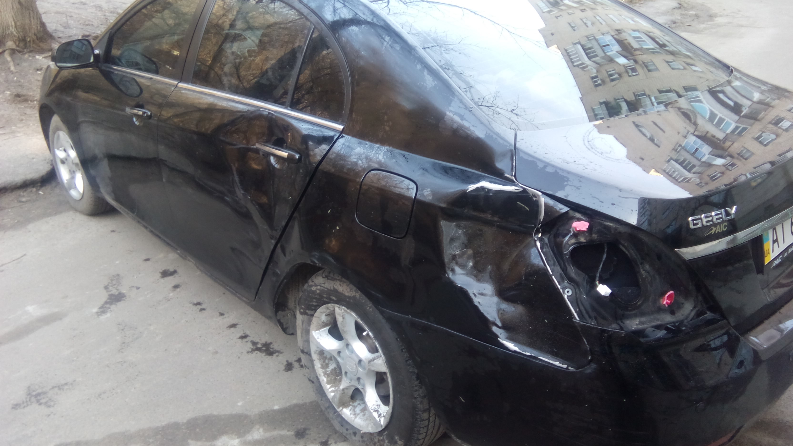

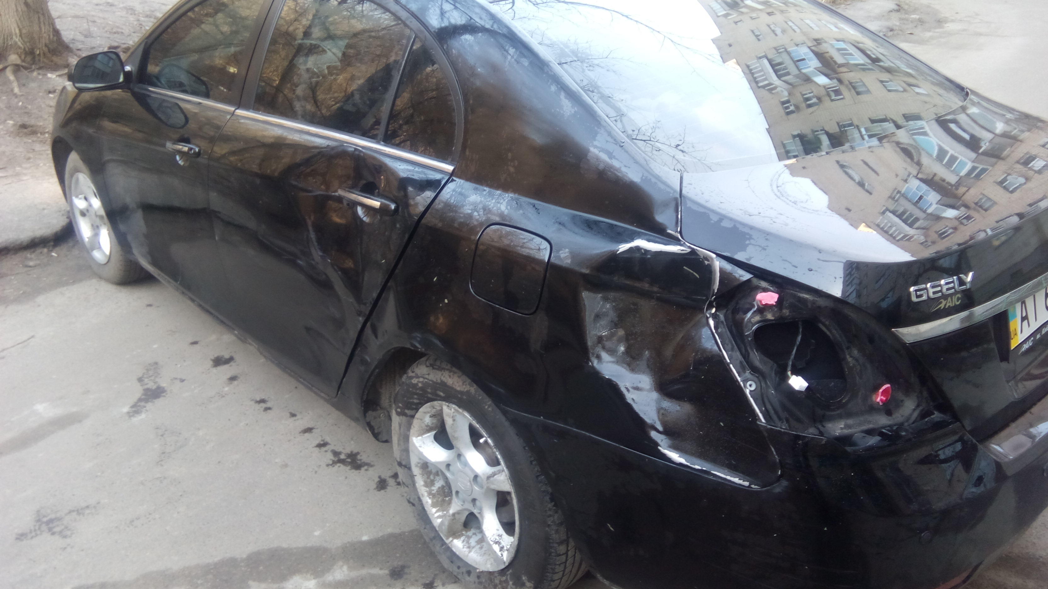

Вообщем попал. Кто возьмется? Цена? Какие детали на замены? Заранее спасибо.

можно взятся. Цену указал в личку.

Покраска - 6000 грн, рихтовка - 5000 грн, замена фонаря. Подробности в личке.

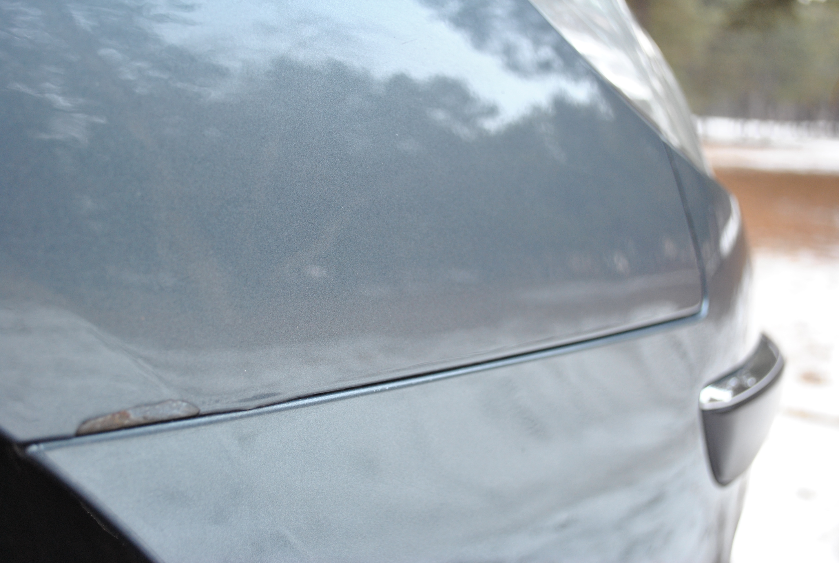

Дабы не плодить темы: смотрел авто, вроде все ок, но есть прикольчики:
на 3 арках лущится краска (кузов оцинковка). Типа как у меня (см фото, в тех же местах спереди), авто 2012гв, белый перламутр (пежо). Во сколько +- обойдется исправить (локально хотелось бы), так чтобы качественно )). + царапина на двери см 15 как гвоздем до металла. + задний бампер перекрасить (покрашен коряво не в цвет)

u f o 16.03.2017 20:52 пишет:
К сожалению специфика ремонта ЛКП (лакокрасочного покрытия) цвета белый перламутр, такова, что выполнить локальную покраску деталей в этом цвете, качественно, практически невозможно.
Сложности, я готов описать по телефону, дабы не плодить буквы!
По этому напишу стоимость покраски детали целиком, а если при очном осмотре мы поймем, что сможем сделать локальные ремонты, мы обязательно проговорим это и назовем другие более дешевые цены.
На данный момент покраска каждой детали по 2900 грн*5=14500грн.
арматурные работы 900-1200 грн.
Арматурные работы- снять бампер, разобрать двери, снять смежные элементы для антикоррозионных мероприятий.
Покраска в белый перламутр отличается тем тем что приходится наносить на один слой ЛКП больше чем обычно, так как каждый последующий слой должен быть больше по площади предидущего, что бы "растянуть цвет" ремонтные пятна трехслоек "белых, красных перламутров" велики по сравнению с обычными ремонтами. В вашем случае будут зачищены кородирующие фрагменты-1пятно
грунт кислотный 2 пятно +10 см
грунт наполнитель 3 пятно+10 см
краска базовая 4-5-6 пятно+ 20 см
прозрачный слой перламутра +10см
лак обычно на всю деталь
Эти цвета крайне сложны в подборе, производстве цвета, и попадание в цвет зависит как от колориста так и от маляра, для того что бы воссоздать заводской цвет необходимо буквально повторять толщину слоя перла, при которой у колориста получился цвет.
В виду таких сложностей с цветом, ремонтники, мастера, зачастую досчитывают покраску соседних деталей
И так при правильном соблюдении процедур такой ремонт может обойтись вам в 20 000 грн
Но при вашем понимании проблематики, таких ремонтов и, как следствие, лояльного отношения к разнице в цвете, мы готовы приложить все усилия и навыки для того что бы сэкономить ваши деньги и уменьшить ремонтные зоны с минимальными потерями качества
Грубо говоря если сможем сделаем за 10 000, Но нужен очный осмотра дабы не было как здесь случай с Renault Fluence от камрада igg.
