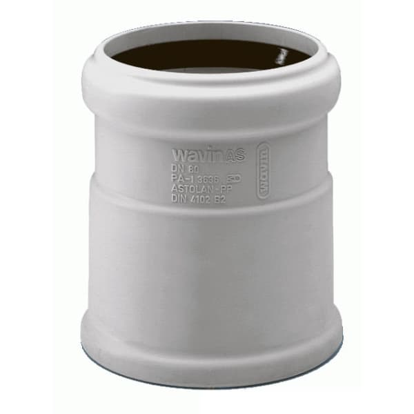

Я понимаю, что пластмассовый и распилить можно и работы не много, сантехника я найду, сам делать не собираюсь, но хочу чтобы сантехник по ушам не ездил и хочу понять как это теоретически сделать.... как собрать потом конструкцию обратно? трубы ведь входят одна в другую....
после распила стояка придется просто взять соединительную муфту и с помощью ее соединить обрезанные стояки, ну и за одно на муфте не забудь сделать хомут, чтоб она потом не уползла никуда )))
вот такая муфта

вот такая муфта
такую муфту не ставил бы, на видео уже примерно показали, делал бы так же

Элемент для замены называется компенсационная муфта, но я не уверен, что в фасонине для белой (толстой) "бесшумной" трубы есть такая номенклатура.
А серые у нас такие есть. Покупается с обычной муфтой, на месте зазора надевается обычная и проталкивается ниже, затем надевается компенсационная полностью и потом надвигаются друг на друга. Все обильно смазать техническим вазелином.
Но нужно понимать - они тонкостенные. В стояке с интенсивным использованием я бы ставить не стал.
О, нашел, есть и у производителей белых труб. Но там еще до разрезания стояка нужно до миллиметра все вымерять, чтоб ее потом хватило - тела мало.
Спасибо за правильное название! у rehau это называется патрубок компенсационный Rehau Raupiano Plus 110 (121594001)
