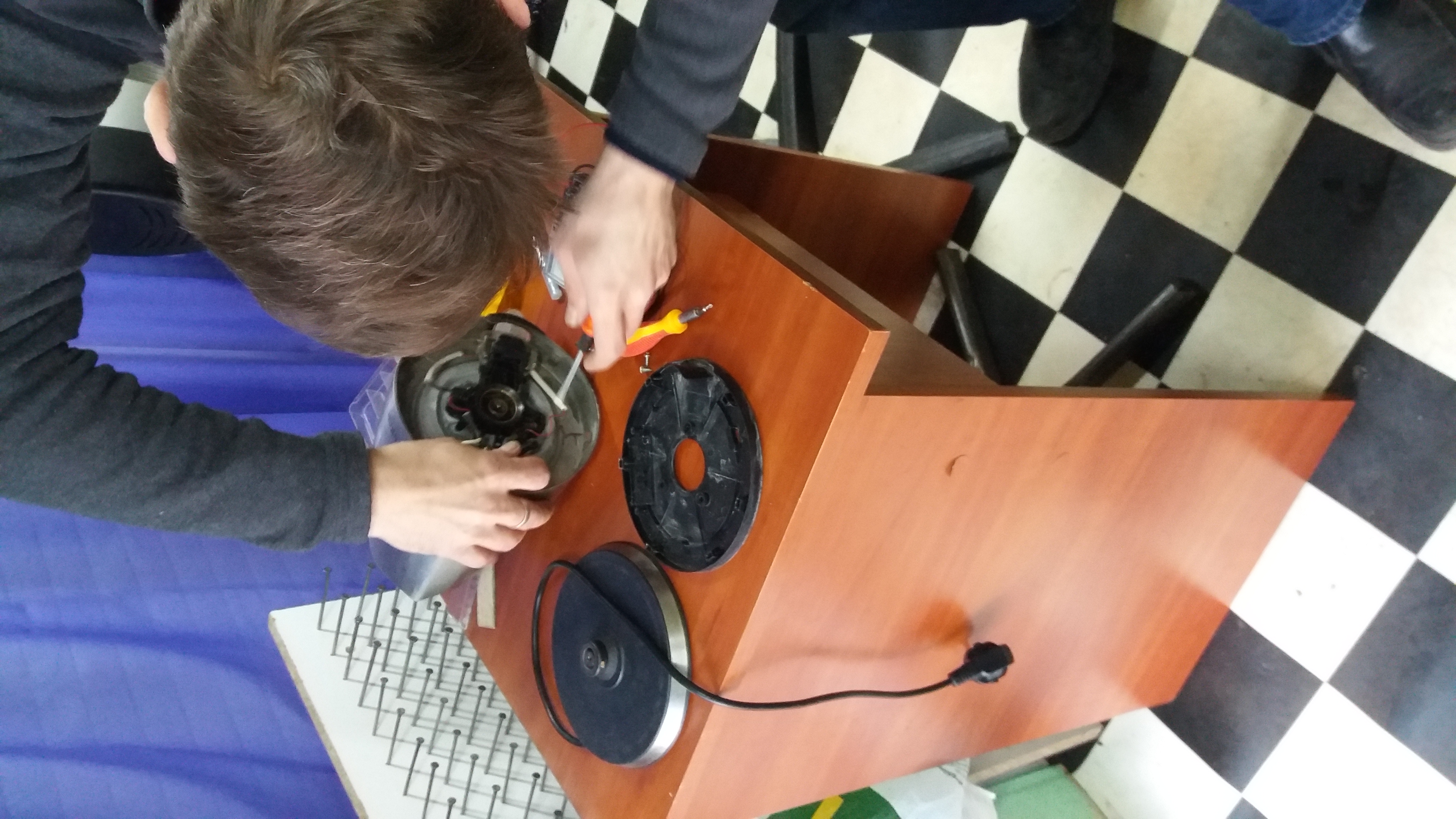

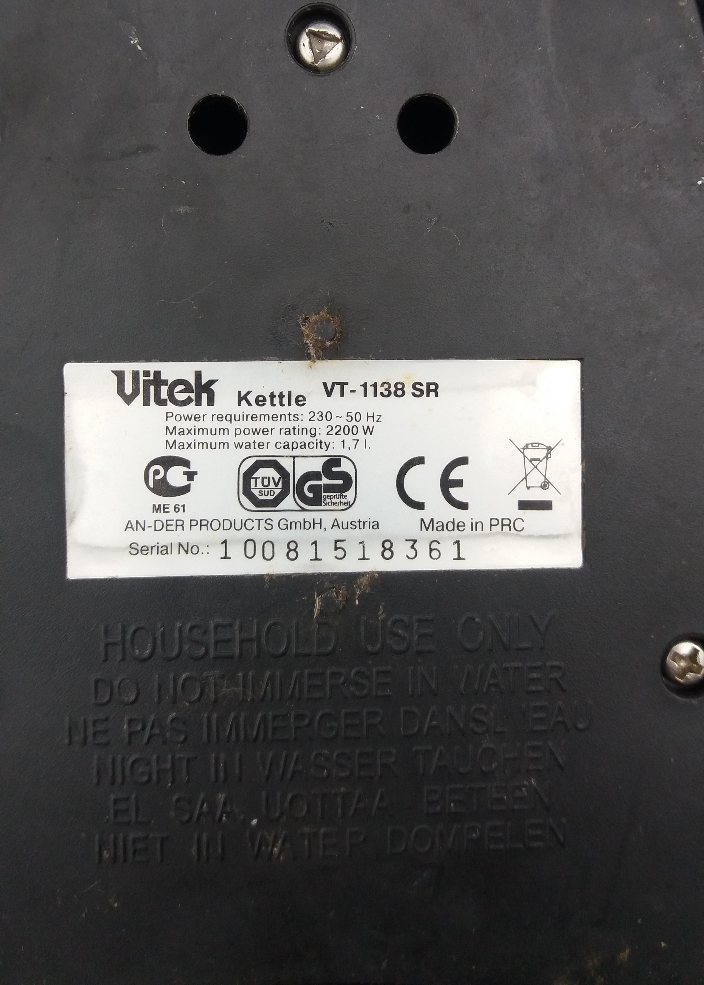

Добрый день!
Помогите советом, а может и делом.
Имеем электрочайник Vitek Premium Kettle VT-1138 SR, при включении на нагрев сразу вырубает автомат! После снятия нижней защиты показал короткое замыкание на одном из контактов тэна!!!
Официальные представители "Витька" в Украине сказали, что все запчасти заказывали раньше из России (т.к. там главный офис и представительство производителя), но сейчас временно не заказывают.
Кто что скажет и чем сможет помочь?
Заранее благодарен )))

Пару лет назад включили мои почти пустой чайник и тоже стрельнули пробки и чайник перестал работать. Разобрал и отсоединил полностью все контакты от тена. Прозвонил тен, контакт есть. Затем напрямую подключил на тен провода и на секунду включил в розетку. Нагрев был. Полез смотреть дальше. Через пару часов и нескольких неудачных проб включения нашел возле тена два предохранителя (бывает и один, разовые или многоразовые). В моем случае они оба сработали. Благо, что оказались не разовые и разобрав увидел, что подпружиненные металлические пластинки отщелкнулись (не знаю как правильнее описать). Отверткой "отщелкнул" их, собрал и чайник заработал.
Может у вас тоже похожее произошло. В любом случае сначала бы напрямую запитал тен. Если он цел и нагрев пойдет, то копать дальше.

Сам с этими предохранителями точно не разберусь, там всё очень запутано ((
п.с. как я понимаю, то жена просто не проверяла есть ли в чайнике вода и очень часто включала его без воды...печаль

Главное тен прозвони.
Если самому невмоготу понять, что там и где сделай фото вблизи днища чайника. Мы тут коллективно "продиагностируем" и подскажем что есть предохранитель.
Или на Юность, Радиорынок к мужикам. Там и проверят и предохранитель (если в нем дело) подыщут. На ютубе есть ролики где паяют перемычку вместо предо хранителя. но как по мне то это перебор, особенно если жена часто включает пустой чайник. Квартиру спалит.
