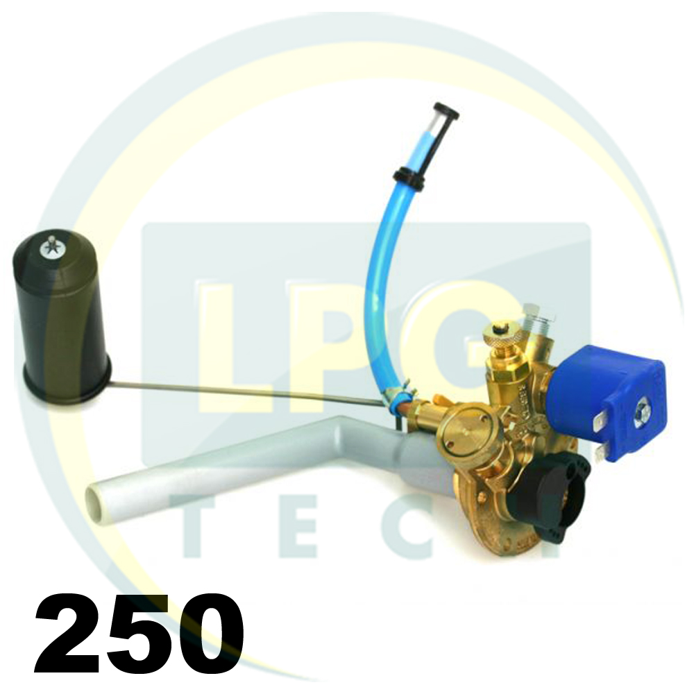

положение трубки забора жидкой фазы , дай картинку мульта , трубка заборная медная ?

      19 марта 2017 в 02:03 Гілками Прикріплені файли (0 завантажити)
Вот так выглядит только мой под балон 270мм.
