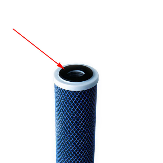

P/S/ Поменял одним махом все фильтры + постфильтр, появился вкус резины в воде, это постфильр говняный, иных мыслей где поискать источник запаха не приходят?
Обратите внимание на уплотнители картриджей предварительной очистки. Поставьте старые резинки, если не выбросили. У дешевых картриджей именно они могут вонять резиной.
Ну и не забудьте по результату озвучить ТМ и место покупки вонючих картриджей.
Да тожеж вроде специалист местный менял, но вопрос разве запахи могут пройти через мемебрану, которая задерживает "даже вирусы"? Или ошибаюсь?
Поменяли постфильтр, запах исчез или это уже просто резинка вымылась? Чемэто чревато, кроме неприятного запаха?
Запахи таки проходят мембрану, потому что молекулы газов меньше, чем молекулы води и прочих примесей. Именно для окончательного удаления прошедших газов и нужен угольный постфильтр. Именно поэтому, когда воду хлорируют, в префильтрах нужны два угольных картриджа.
У меня были случаи именно с вонючими резинками дешевых префильтров, вот я про них и написал. Я больше не рекомендую те картриджи.
В Вашем случае вонял постфильт. Напишите как он назывался, будет и другим полезно.

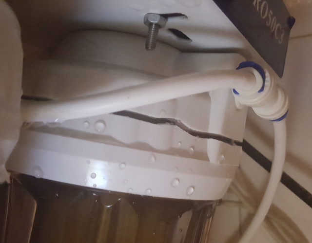

      29 мая 2017 в 05:17 Гілками Прикріплені файли (0 завантажити)
Хорошо, что дочке захотелось ночью воды попить. Выходит на кухню, а там небольшой потом. Ничто не бодрит утром так, как лопнувшая колба Кристалла на ОСМОСе
Вопрос, собственно, один где-то продаются отдельно комплекты колб? Не хочется менять все - у меня с насосом подкачки. Какую марку брать предпочтительнее?
Upd: да колбы продаются отдельно. Млин! Это такой гемор их менять! Это нужно разобрать всю систему, снять эти тройники и переходники на каждой колбе (кстати, они не одноразовые?), снять двигатель подкачки, открутить колбы. Мда, работы предстоит много.....
Upd2: если все посчитать: новые корпуса, заодно сменить все фильтры и саму мембрану, выйдет половина стоимости нового комплекта. Так может купить новый комплект Наша Вода Absolute? Как они по надежности?
