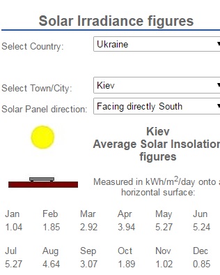

Подтверждаю. У меня на солнечной стороне при -20 за бортом в январе комары летали. Но вопрос в необходимой площади такой веранды и количестве солнечных дней когда они нужны больше всего.
пусть солнца 150 вт на кв метр ... при тепловом чердаке 30 метров єто 4.5 квт тепла в пасмурній день =)
ЕМНИП в наших широтах зимой 0,7 кВт*ч/м2/день в феврале. Это если есть солнце. Если солнца нет - 0. Пишу по памяти, могу ошибаться.
Швидке гуглення показало середню цифру для лютого близько одиниці.

Писав по пам’яті і різні джерела трохи різні цифри дають, але різниця +-10%
Насправді не лютий, а грудень і не 0,7, а 0,8-0,9. Але краще розраховувати трохи на гірше при розрахунку.
Писав по пам’яті і різні джерела трохи різні цифри дають, але різниця +-10%Насправді не лютий, а грудень і не 0,7, а 0,8-0,9. Але краще розраховувати трохи на гірше при розрахунку
