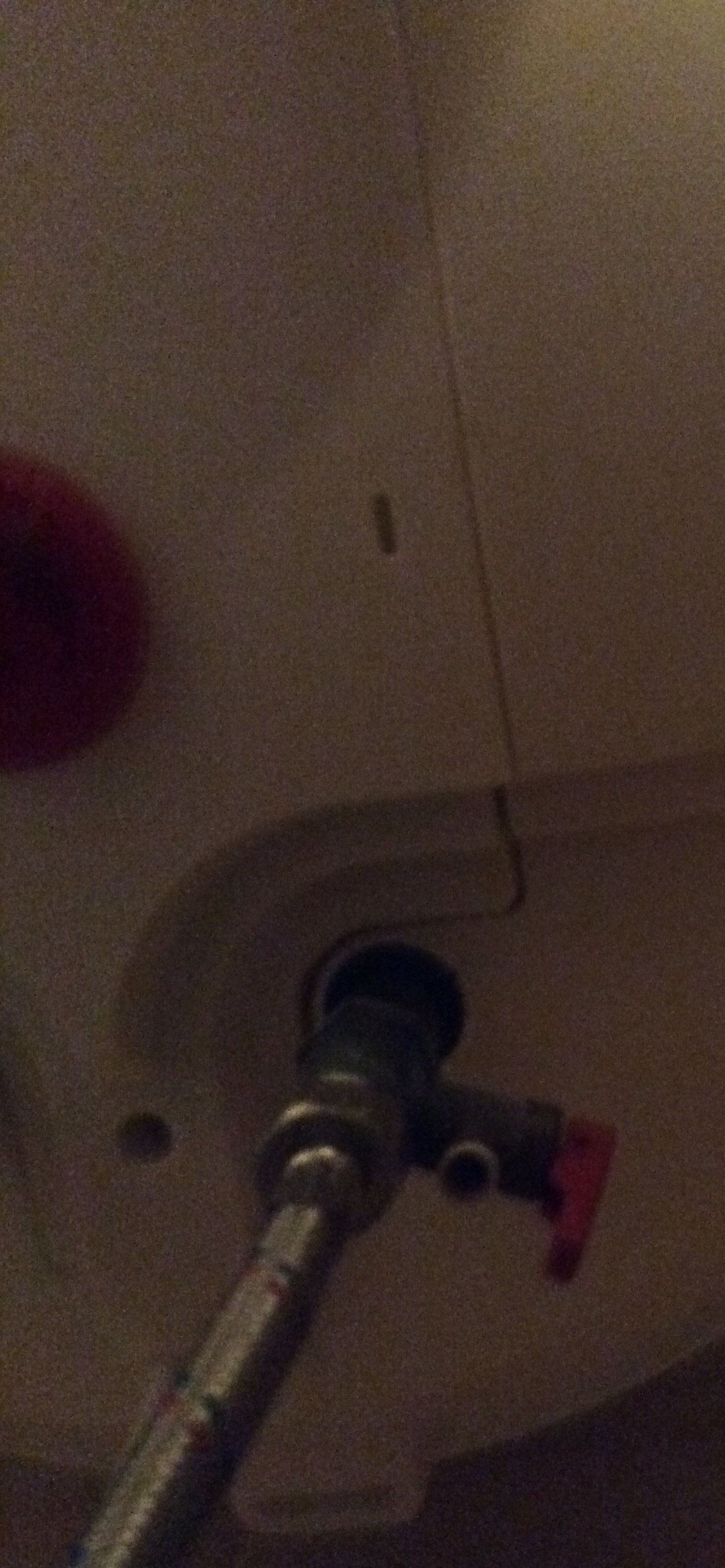

ось цей, коли бойлер тільки встановили з цього отвору на клапані капала вода, зараз не капає-) і трішки звук є принагріві бойлером води-)

отой червоний ричажок потягни пальчиком легенько. тільки підстав ємність бо повинна побігти водичка.

та коли відкриваєш то вода тече, а от сам по собі ( коли не відкриваєш) не тече-)

А должен? Он же при превышении определённого давления только течёт. Его можно еще и регулировать сжимая и ослабляя пружину внутри.

Может давление в бойлере не поднимается до 8 атмосфер. Так и капать не будет

тема давления не раскрыта. И под "надежным клапаном" не понимается банально клапан на большее давление?
По течи из-под рычажка (а не в трубку).
Возился с этим (штатный кланан горенье). Там вроде сальник есть на штоке, но все равно капало. Заметил, когда снимаешь дренажную трубку - вода идет куда надо. Думал-думал и сделал воздушное отверстие в дренажной трубке. Так, что бы вода через него не текла.
Проблема ушла.

Ну очень редко встречается замена на качественный клапан. Примерно в 90 % случаев просто меняется на клапан под большее давление. И еще даже клиент радуется- вот раньше с клапана по трубочке капало, а потом пришли сантехники, поменяли клапан, и ничего не капает .
