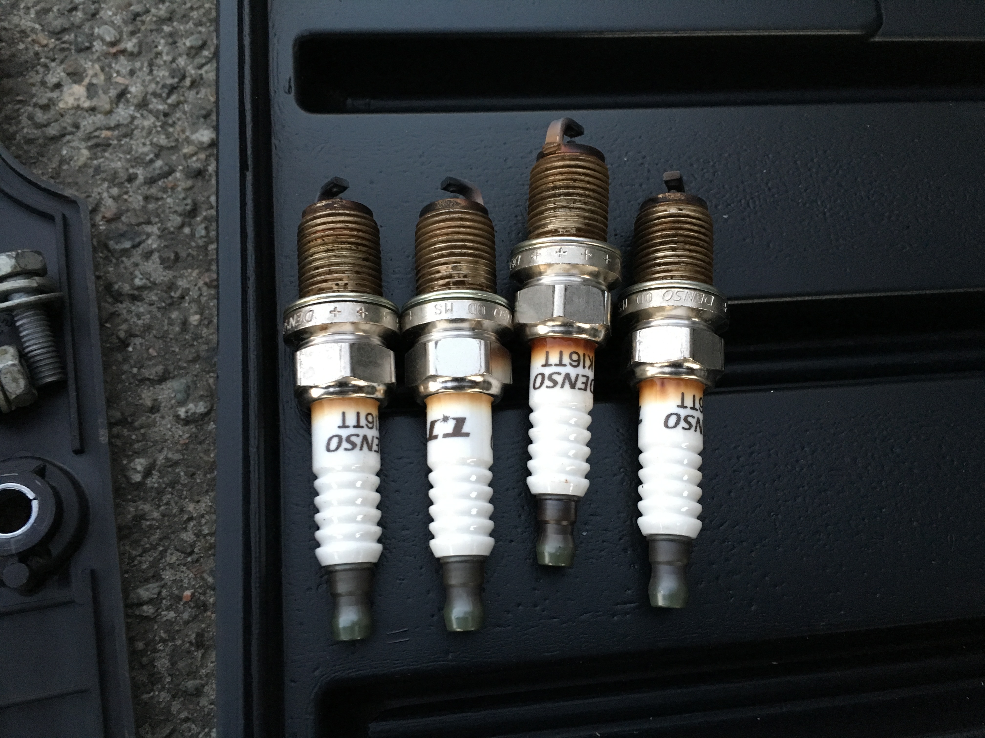

      27 марта 2017 в 19:57 Гілками Прикріплені файли (0 завантажити)
Поменял свечи, лампочка сразу погасла.
Старые свечи подкопченные, но не сказал бы что прямо ужас-ужас...
Но хз, в любом случае Денсо теперь отказать.
Поменял свечи, лампочка сразу погасла.Старые свечи подкопченные, но не сказал бы что прямо ужас-ужас
Змінено Mutant (19:59 27/03/2017)

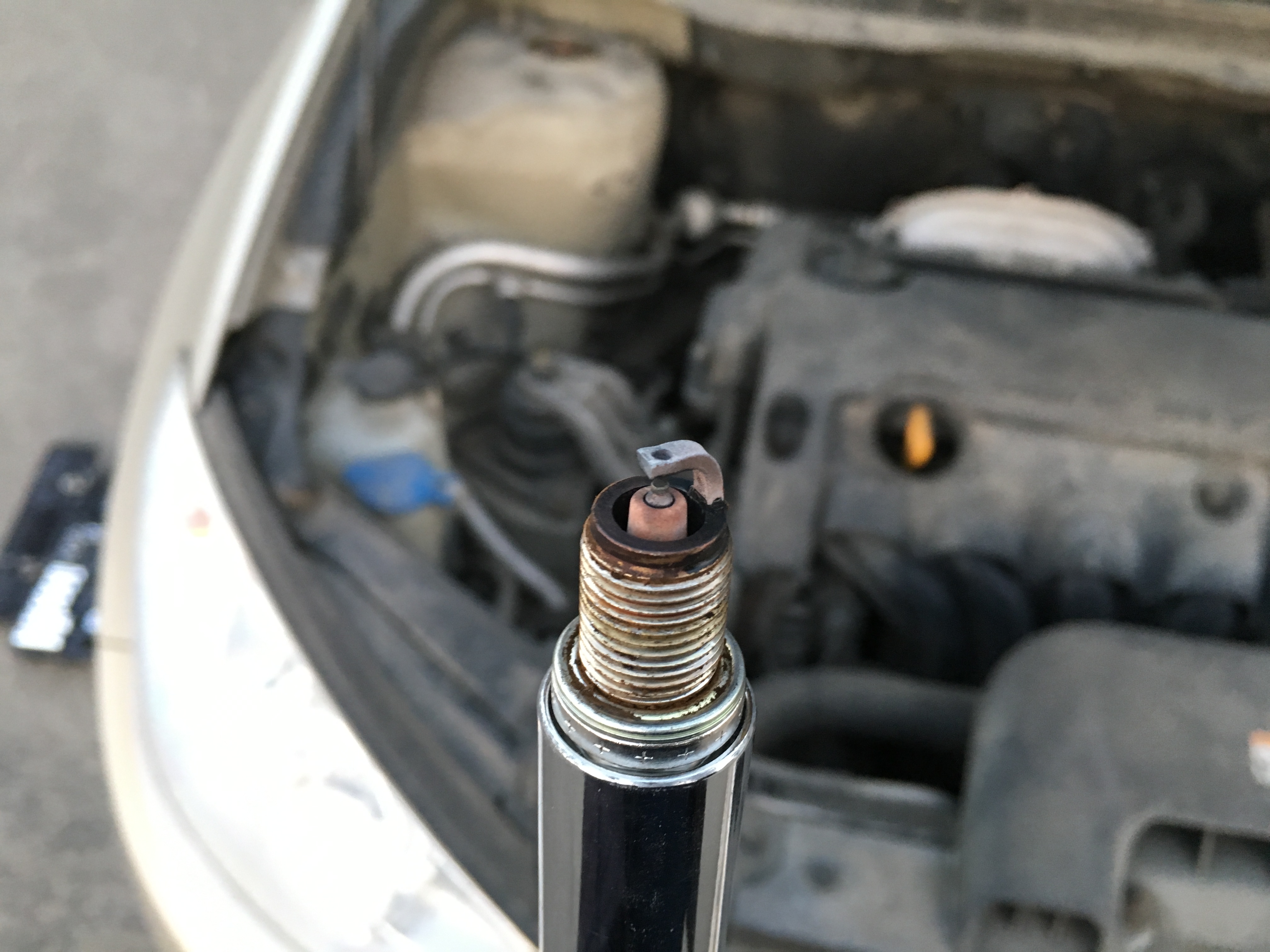

      27 марта 2017 в 19:58 Гілками Прикріплені файли (0 завантажити)
Та что была в нерабочем цилиндре.

Верхние контакты свечки должны быть такими черными?

в темі про свічки камрад Лачет (якщо не помиляюся) звертав увагу на отой жовтий обідок на ізоляторі - ніби хана дротам (чи ковпачкам, не пам'ятаю). мож тому і свічки подохли?...
Та вроде пишут что это след от коронного разряда, ничего страшного...

Это ни Денсо надо отказывать, а тому бензину, который заправляете и который даёт такой красивый розовый оттенок изолятору. А чёрный налёт из-за неправильного искрообразованя. Только проблема не в свечах, а в топливе. Проблема со свечами это следствие, а не причина.
А господам, который считают, что тонюсенький электрод в современной иридиевой свече - это зло, скажу, что пробег моего авто на таких свечах под 100 тыс. Сосед уже откатал на подобных уже далеко за 130 тыс. и не желает их менять.
На одному комплекті?
ЗІ. Та не зло, не зло, не переймайся - ніц проти тих свічок не маю. Може мені так не повезло, а може браковані попалися - той-во платиновий електрод десь пропав (на 2-х свічках) за 30 ткм. Хоча попередні (стокові, хз що) відкатали без жодних перевірок/чисток/регулювань до початку "пропусків запалювання в 3 циліндрі" понад 50 . А тут - ціна за 1 свічку як за комплект (а то й два) звичайних і така халепа
Желтый ободок у меня только на Денсо и появлялся
На НЖК нету
Заправлял только Вог и сокар
И простые свечи я менял то через 15т.,то через 20 т.
Иридиевые уже 40т. прошли и надеюсь 100т. пройдут
Змінено djurby (13:12 28/03/2017)
