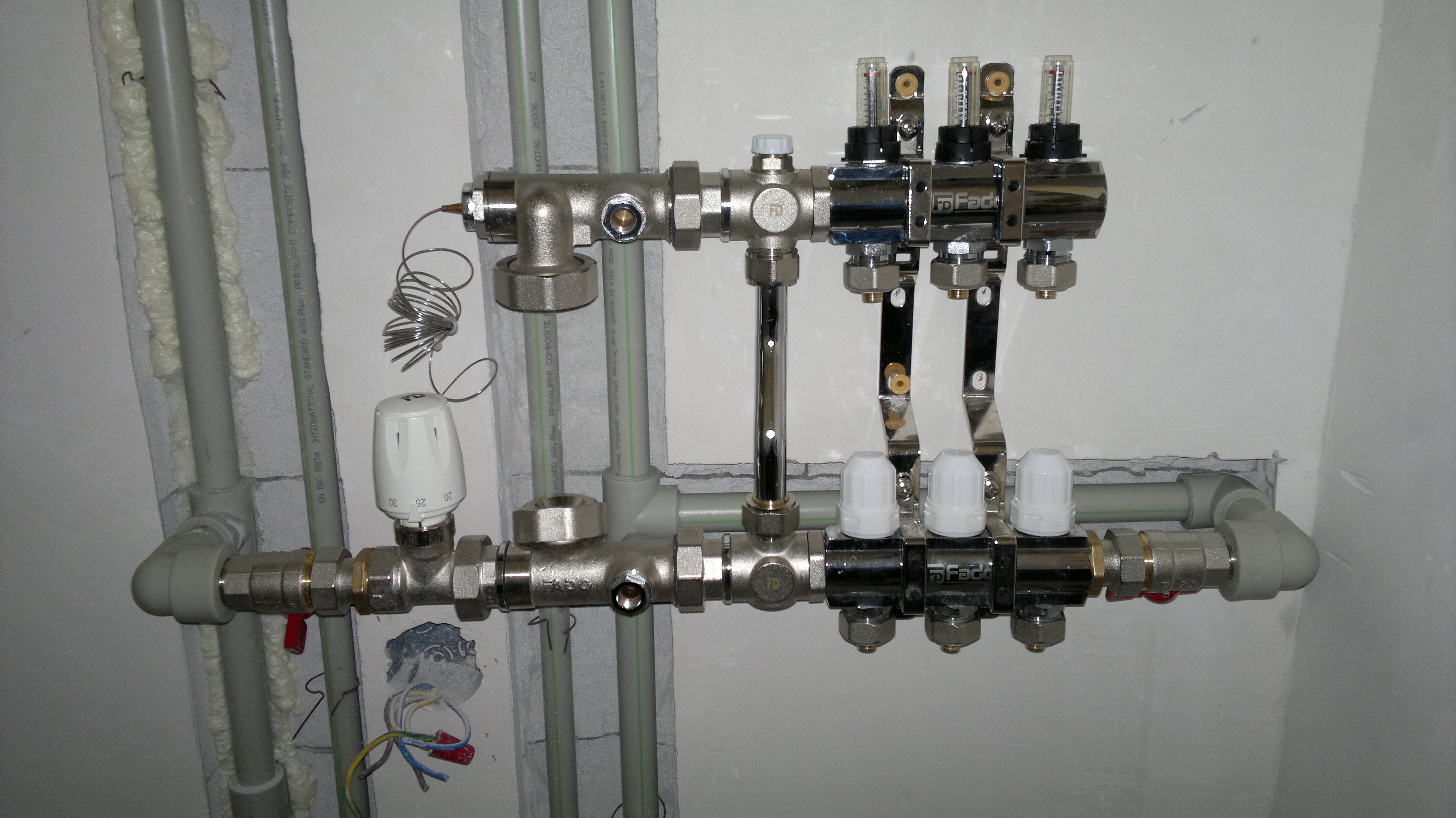

Re: Порекомендуйте по теплому водяному полу [Re: Olegof]
      1 мая 2017 в 21:55 Гілками Прикріплені файли (0 завантажити)
Вот монтирую свой тёплый пол.
      7 мая 2017 в 01:19 Гілками
Olegof 06.05.2017 08:36 пишет:
Vladimir_SF 04.05.2017 00:29 пишет:
Olegof 01.05.2017 21:55 пишет:
Это свой дом ??
Да, делаю у себя.
На 3 ветки можно было не переплачивать пару десятков Евро за расходомеры - там и настраивать особо не чего ))
