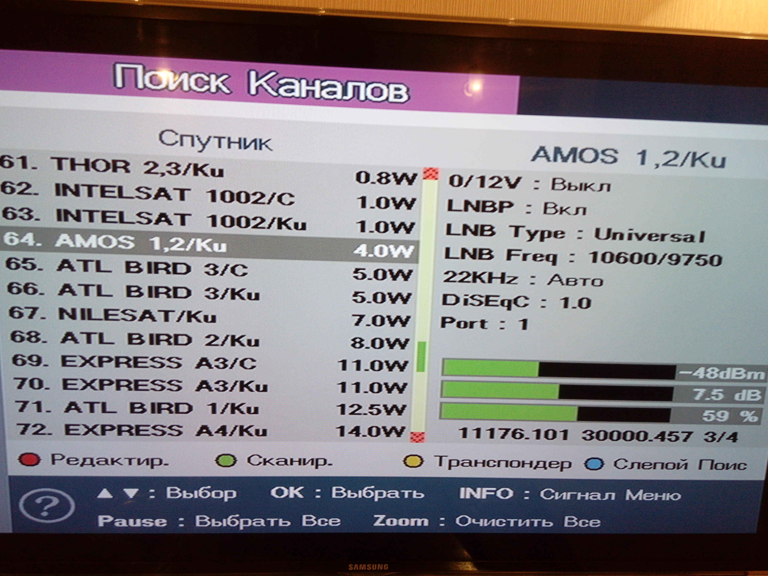

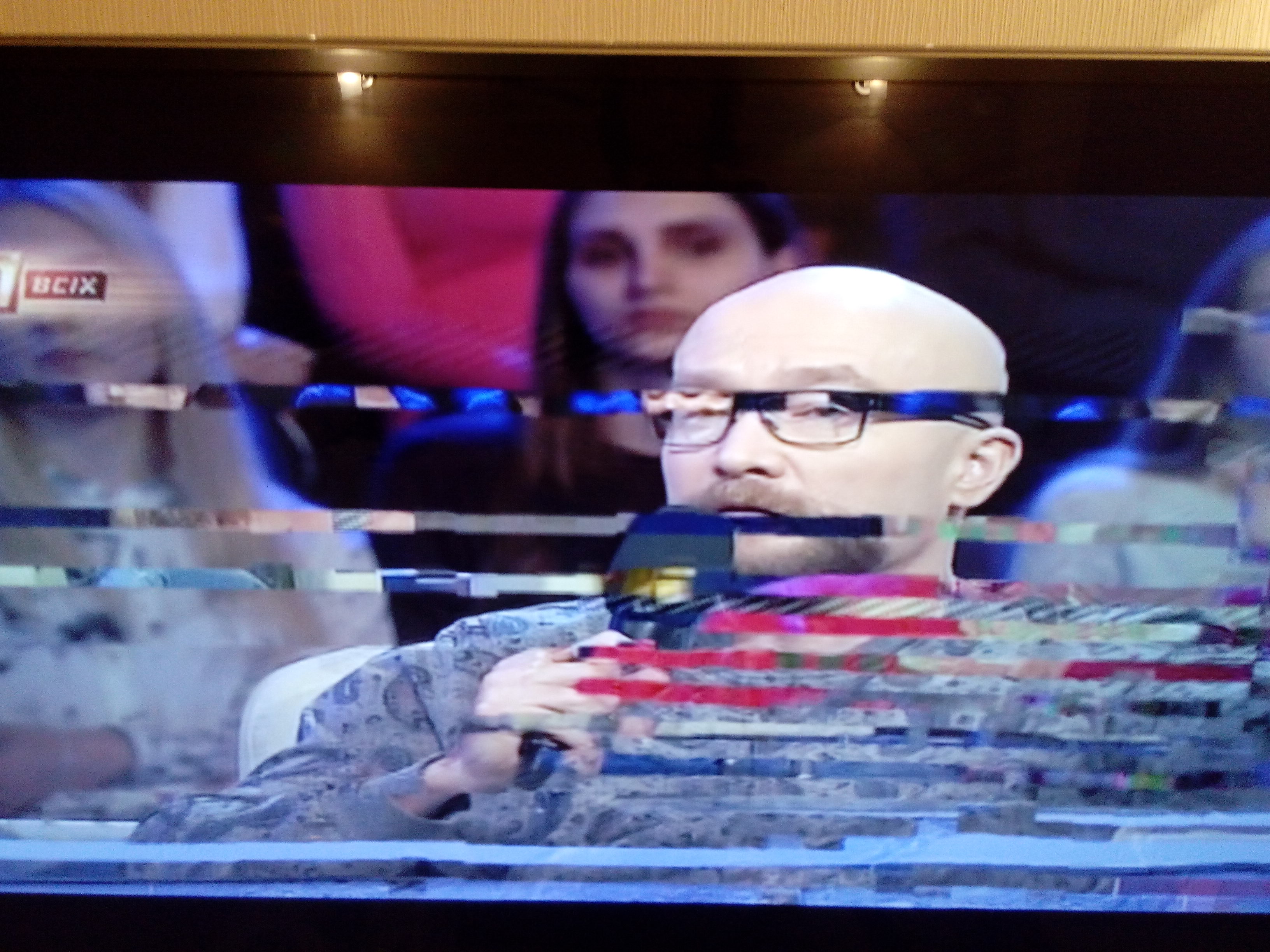

Продолжение истории. После того, как поменяла по кругу несколько раз порты, все показывало, кроме 1+1 (там пишет, что нет сигнала, хотя в настройках на сириусе сигнал очень даже оного). Сегодня началась та же история - в прекрасную погоду каналы показывают как в грозу. Зафотала настройки спутника и как при этом показывает канал.

      9 апреля 2017 в 22:05 Гілками Прикріплені файли (0 завантажити)
Что не так?
Что не так.

Это второй вопрос. Почему так показывают каналы на Амосе?
У вас очень низкие показатели сигнала, ничего удивительного.

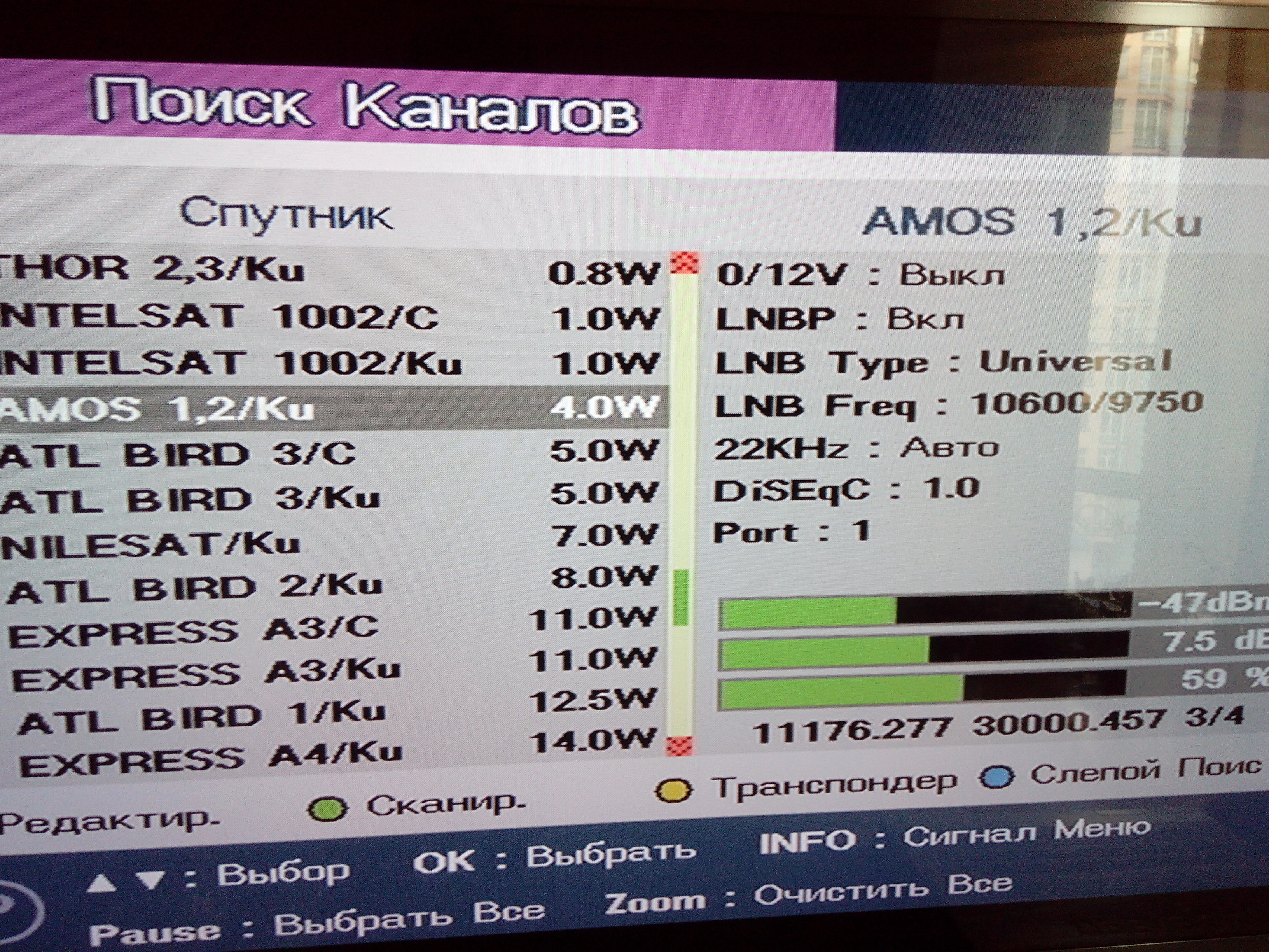

      10 апреля 2017 в 07:43 Гілками Прикріплені файли (0 завантажити)
Сегодня утром показывает хорошо. Вот фото сигнала, как по мне, он такой же как вчера.

xonix406 10.04.2017 07:43 пишет:
Ябы не сказал, что 59% - это хорошо. На пределе. У меня 100% этих попугаев.
ИМХО положение головки надо менять (если считать, что с проводом всё хорошо)

xonix406 09.04.2017 22:49 пишет:
ASG 09.04.2017 22:35 пишет:
xonix406 09.04.2017 22:28 пишет:
Т.е. это таки либо физические помехи (например, птичка накакала на головку тарелки), либо что-то нарушилось в установке самой антенны, и устраняется путем осмотра места установки?
Физические, просто головка крутанулась (хотя если норм затянуто такого не бывает), а также смотрите деревья вблизи или еще какие преграды. Я с вишней соседской воевал например, сначало подымал антенну, потом надоело, залез ночью к соседу и спилил мешающую ветку)
