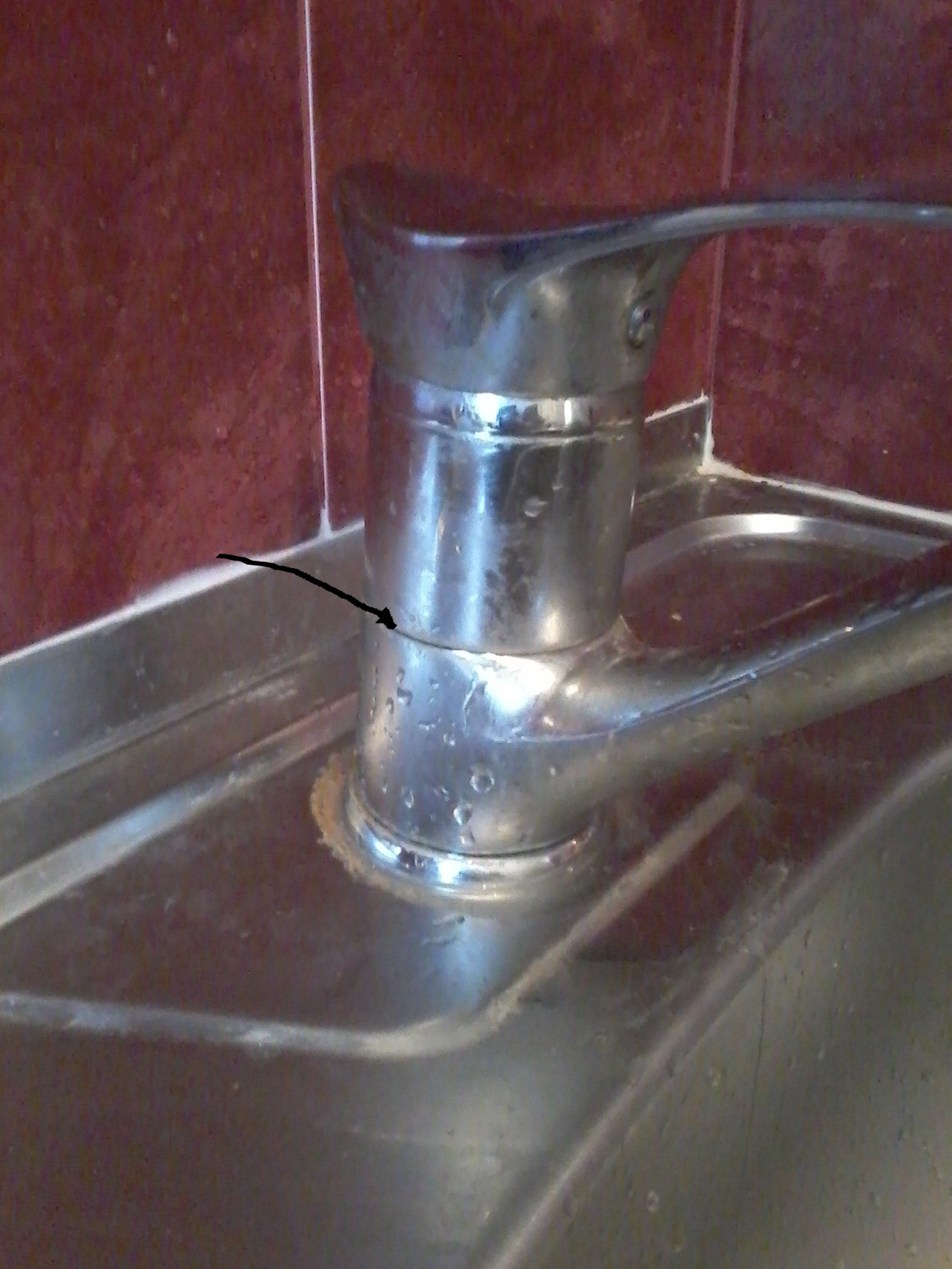

В момент открытия начинают сочиться капли воды из места указанного стрелкой.
В закрытом положении, как и при полном открытии утечек нет.
Картридж виноват, покупать новый или кран отслужил свое?!
Поджать гайку над картриджем пробовал, не помогает.
В момент открытия начинают сочиться капли воды из места указанного стрелкой.В закрытом положении, как и при полном открытии  утечек нет

Картридж виноват, покупать новый?
Да!

Сменить картридж ( если конечно китайский смес получится разобрать/собрать без последствий)

Скорее всего трещина в верхней части корпуса картриджа, у них это слабое место, особенно если сильно рычаг дергать. Странно, что ремкомплекты под них не выпускают, в остальном-то картридж практически вечный. А что мешает разобрать и удостовериться?

Разбирал, картридж вынммал. Вроде целый. Попробую поменять картридж.
Это смес Ferro, они долгоиграющие У меня этой марки смес уже лет 8 без замены картриджа и без всяких проблем

Да кольцо там резиновое протёрлось верхнее на подвижной части носика. Устранить можно подмотав фум ленты.

А как до этого кольца добраться?

Traktop 02.04.2017 07:28 пишет:
Снизу откручивается то кольцо, что под "носиком", потом "носик" сдвигается вниз.
Только фумлента врятли поможет, во всяком случае надолго, кольцо новое врядли найдёшь (хотя всё может быть), в любом случае кран нужно снимать, такчто варианты такие:
1. забить
2. заменить
сцылко с фотами

Re: Течет кран [Re: Traktop]
      2 апреля 2017 в 09:29 Гілками
Гипотетически, надо разбирать )))
Вот как раз твой случай - https://youtu.be/61JH2y-V_1U

ГыГы 02.04.2017 09:24 пишет:
1. забить
2. заменить
сцылко с фотами
Ну у меня кроме картриджей на таком смесители кольца тоже изнашивались так что текло со всех щелей. Проблему решил надев под них резинку из велокамеры:
Только по толщине подобрать как можно тоньше.

+1 к подобрать прокладку потоньше, а то я не нашёл тоненькую- теперь зазор и крышка под рычагом не закручивается.

Коллективный разум помог принять решение: этот смес выкинуть, купить маме новый

Traktop 02.04.2017 18:35 пишет:
Перед выкинуть я бы всетаки открутил аэратор и проверил/почистил его от мусора. Забитый аэратор может быть причиной течи прокладок подвижного излива!
Тоже потек на неделе....тоже Ферро...в том же месте...тоже 8-10 лет без вопросов....тоже буду менять!

Аэратор проверю
