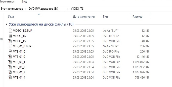

еще момент. остался диск в магнитоле с видео клипами !!! запустив на компе там вот таким образом записано.

STELS-LADA-CLUB 08.04.2017 23:09 пишет:
Правильно, диск создан именно как ДВД, а не просто накиданы файлы. Создать можно в той же ДВД студии Виндовс 7 или в подобных программах. Процесс достаточно муторный, думаю быстро надоест. С флешки видос смотреть не получится, только музыка.
