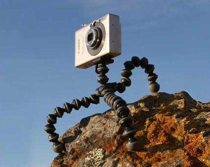

      26 июля 2006 в 17:20 Гілками Прикріплені файли (11 завантажити)
Сегодня ссылочку прислали GorillaPod.
Выглядит заманчиво.
Сегодня ссылочку прислали GorillaPod.Выглядит заманчиво

      28 июля 2006 в 14:29 Гілками Прикріплені файли (8 завантажити)
Похожий взял в Мешамаксе за 10 грн.
Очень удобный. В карман ложиться.
А так юзаю похожий на этот
Velbon-VTP-815
Похожий взял в Мешамаксе за 10 грн.Очень удобный
