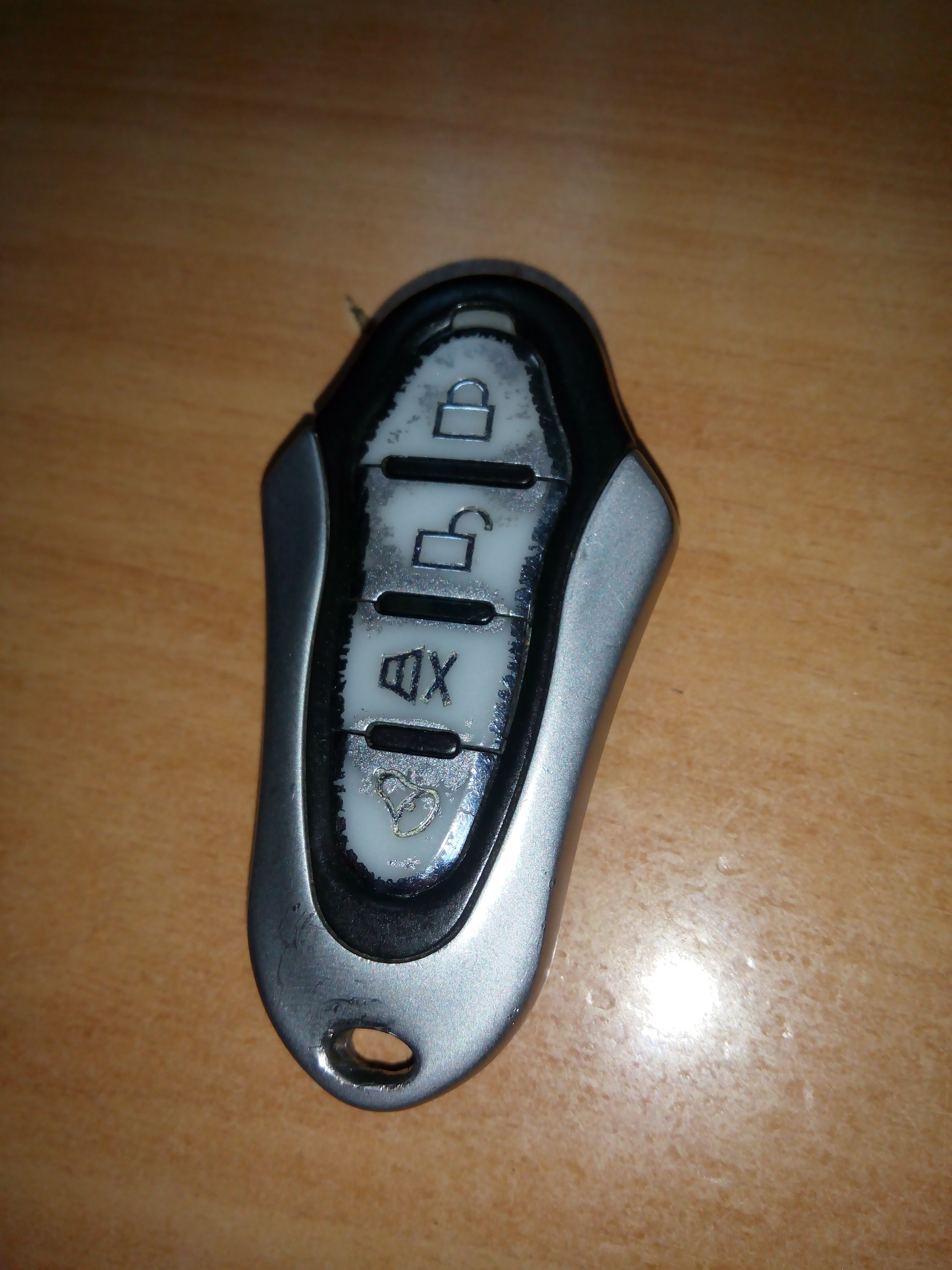

Имеется авто в котором стоит хз какая сигнализация. Гугл сказал что это сигналка Magnum (судя по брелку), и знаю что эта сигналка с GSM и возможностью подключения микрофона на прослушку. Так вот в последнее время сигналка стала все хуже и хуже реагировать на брелок. Поменял батарейку - результат не улучшился, в последние дни нужно было чуть ли не кругами водить пультом вокруг машины чтоб сработала. При чем паршиво работает на закрытие, на открытие более-менее. В итого сигналка вообще перестала реагировать на пульт от слова совсем. Подозрение что проблема в самом пульте. Так вот вопрос: можно ли вообще прошить к сигналке какой-то другой пульт? Или же надо менять сигналку? Есть тут спецы по сигналкам?
Пуль вот такой еслишо

далеко не обязательно проблема в брелке.
вскройте брелок и осмотрите на предмет попадания влаги и почистите проблемные места. Откройте саму сигналку и также осмотрите - бывает попадает влага.
Как минимум сделайте это, потом можно искать другие варианты решения.

Брелок уже осмотрел, вроде выглядит нормальным изнутри, хотя при нажатии светодиод не горит

Рассказываю. Радиодетальки в этих магнумовских брелках, очень часто любят разваливаться. Такое впечатление, что платы и радиокомпоненты хранились во влажных условиях. Пайка в промышленных условиях, совсем не способствует долговечности. Держатся на честном слове. И всегда при малейшем прикосновении показывают отвратное качество сборки. Лечил сто раз такое, и знаю правильный подход. Да, бывали и повторы, т.к. ясное дело, сто процентов деталей, ни кто при ремонте менять не будет. Только то, что явно просится. Ну, и настойчиво пропаять нужно. ВСЁ!!! Скромно скажу, что опыт по ремонту таких изделий имеется, 0683218336. Результат будет. В целом, ни чего страшного и катастрофически не поправимого нет.
Не будем разводить дискуссию, по поводу "национального производителя систем Магнум". Брелоки жёсткий Китай, где китайские дети не очень мытыми руками собирали сие чудо.
Купив новый брелок, Вы так же можете столкнуться с той же проблемой, назовем так, производства во влажном муссонном климате, в период дождей. Первое, что приходит в голову, при ремонте брелоков Магнум.
