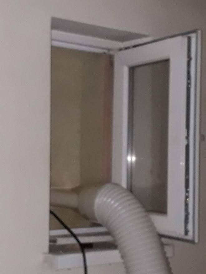

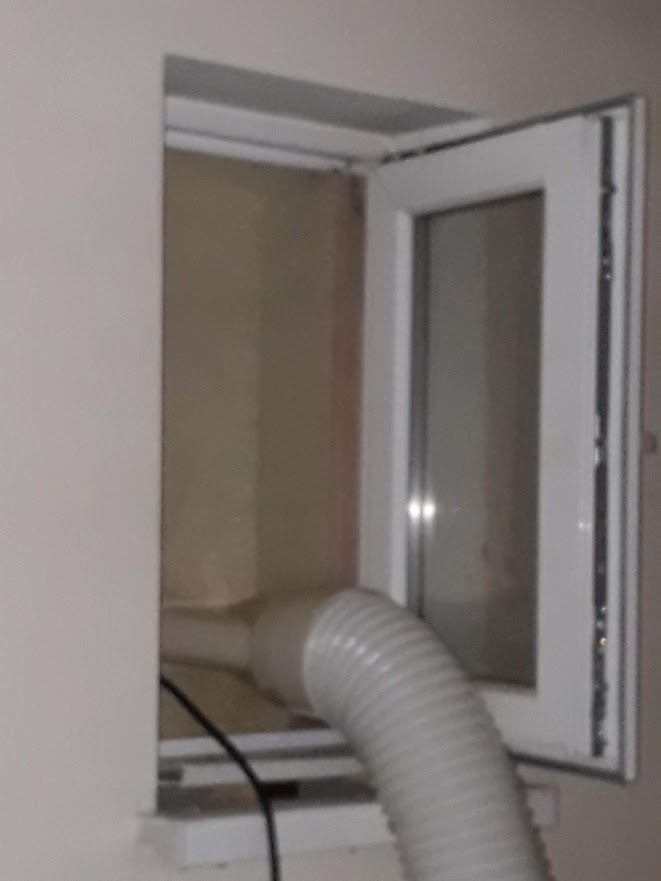

      15 июня 2020 в 18:41 Гілками Прикріплені файли (0 завантажити)
Второй год работает так.
Лист типа пластика ( совковый на гетинакс похожий, с одной стороны коричневый с другой цветной). Он немного имеет особенность быть не ровным, а элипсом по плоскости.
Отверстия лобзиком акуратно. В штатный уплотнитель кпирается и распирается бусками в запорную фурнитуру.
Второй год работает так.Лист типа пластика ( совковый на гетинакс похожий, с одной стороны коричневый с другой цветной)

kkk_GAZ240 15.06.2020 18:41 пишет:
Я аналогичный для балконной форточки замутил, только из пенопласта. Но форточка маленькая и в углу балкона находится. А закрывать в большой комнате половину окна - что за вид будет?
З.Ы. Малой, кстати, уже и с кондеем спать приловчился. Ставит на 24 градуса и на таймер, и спит.
