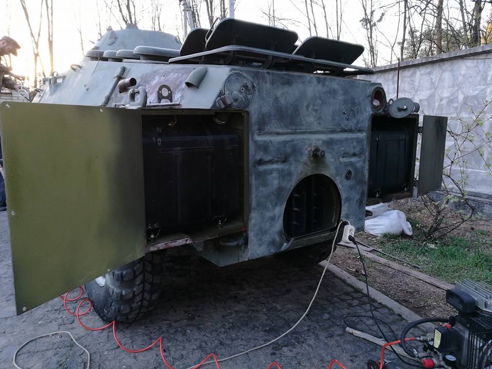

Друзья, крашу БРДМ краской ХВ-518 У-1 с грунтом АК-070.
Нигде не могу найти информации, как красить по грунту 070.
подготовил поверхность, задуваю грунтом, как наносить краску?
- на мокрый грунт
- на высушенный грунт
- на высушенный и перетертый грунт
- можно ли нанести краску через 24 часа после высыхания грунта?
Надеюсь на ваш опыт. Спасибо!

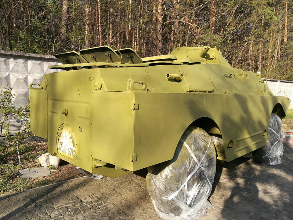

      8 мая 2017 в 17:12 Гілками Прикріплені файли (0 завантажити)
Спасибо! Задули )
Спасибо. Задули )
