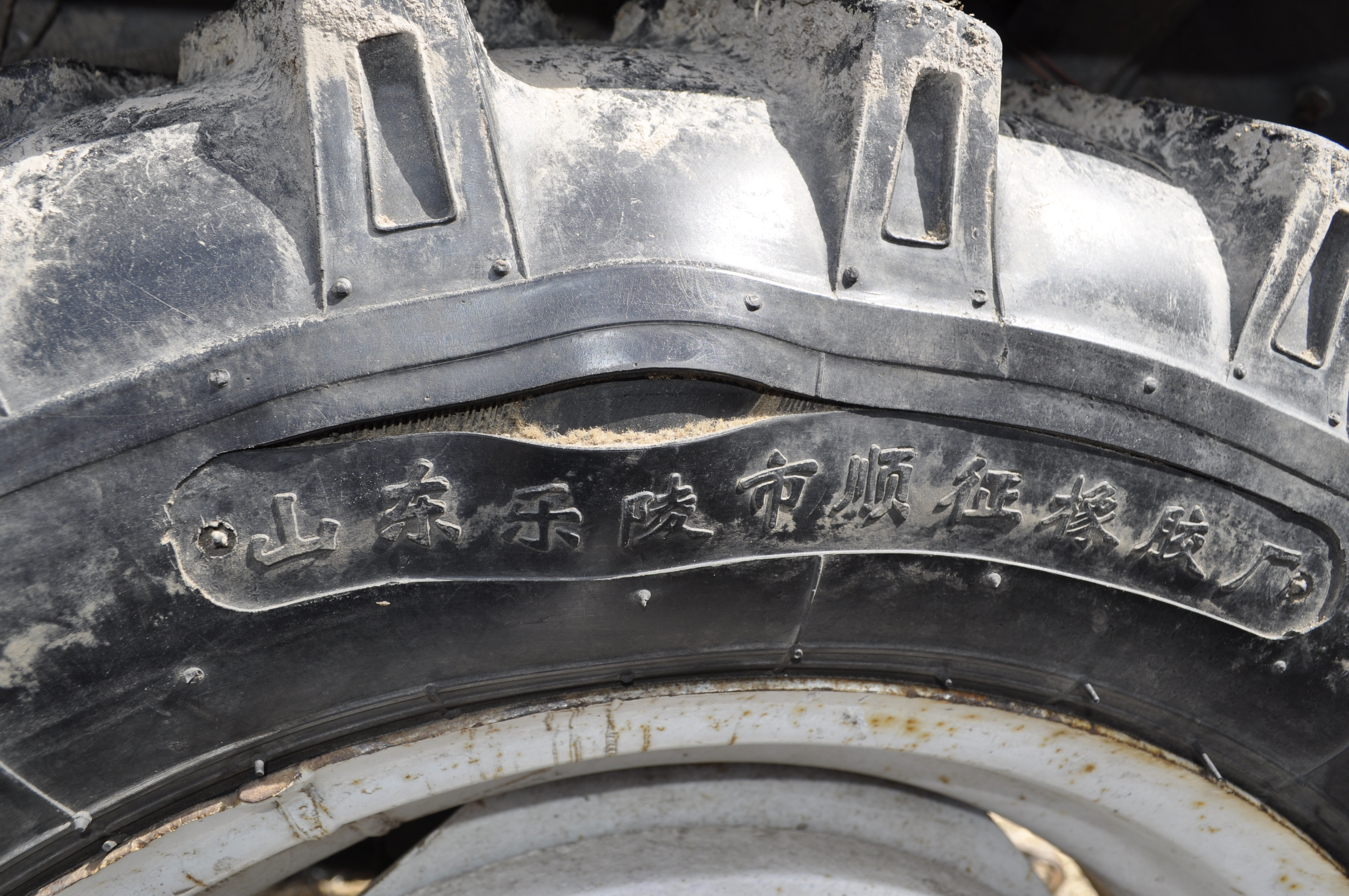

Здравствуйте, интересует возможность ремонта шины что на фото, камерка, по ходу китайская резина дала разрыв по своему названию), внутри по всей длине лейбы пошли нитки, нагрузка там не очень большая, скорость движения до 25 км/час, ремонтнопригодно ли?

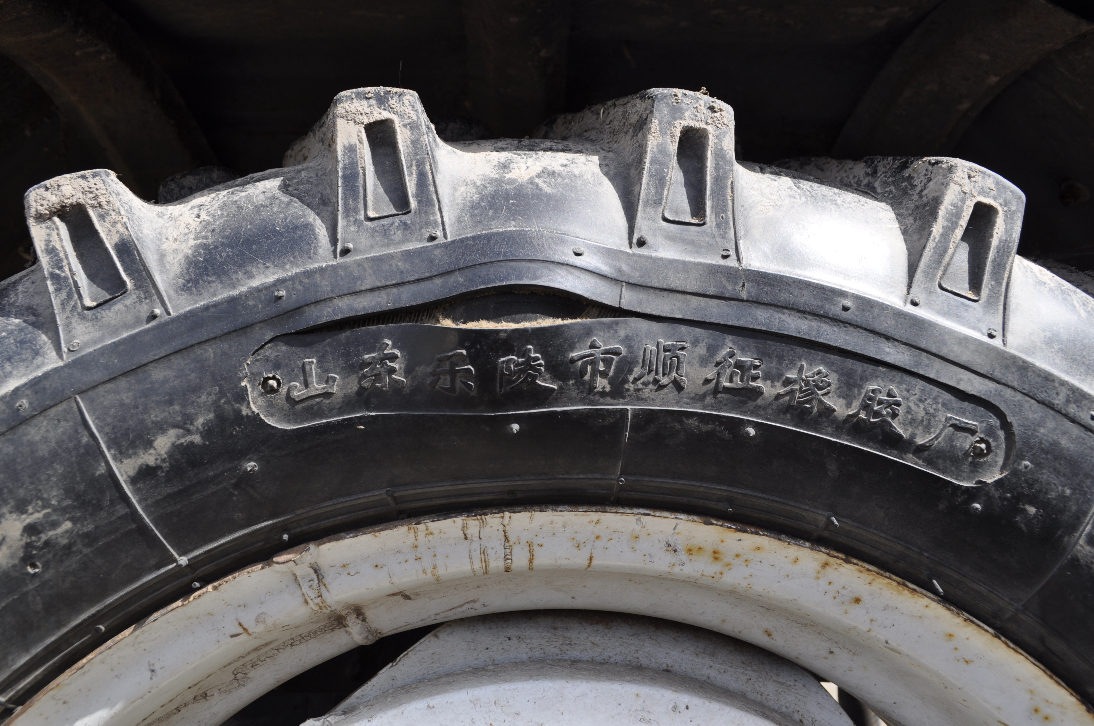

еще фото
1. Неизвестно из каких материалов китайцы сделали внутреннюю часть покрышки т.е привариться к той ткани) пластырь.Если там достаточный слой резины для зачистки то вполне можно заварить.
2. вопрос ,а надо ли это ремонтировать ? При таких скоростях ,вполне можно сделать из старой камеры широкий "вкладыш" ,который перекрывал бы с запасом этот разрез,вставить сначала его на место пореза изнутри шины , потом камеру и собрать колесо . Вкладыш для того что бы грязь ,камушки не рвали камеру.
