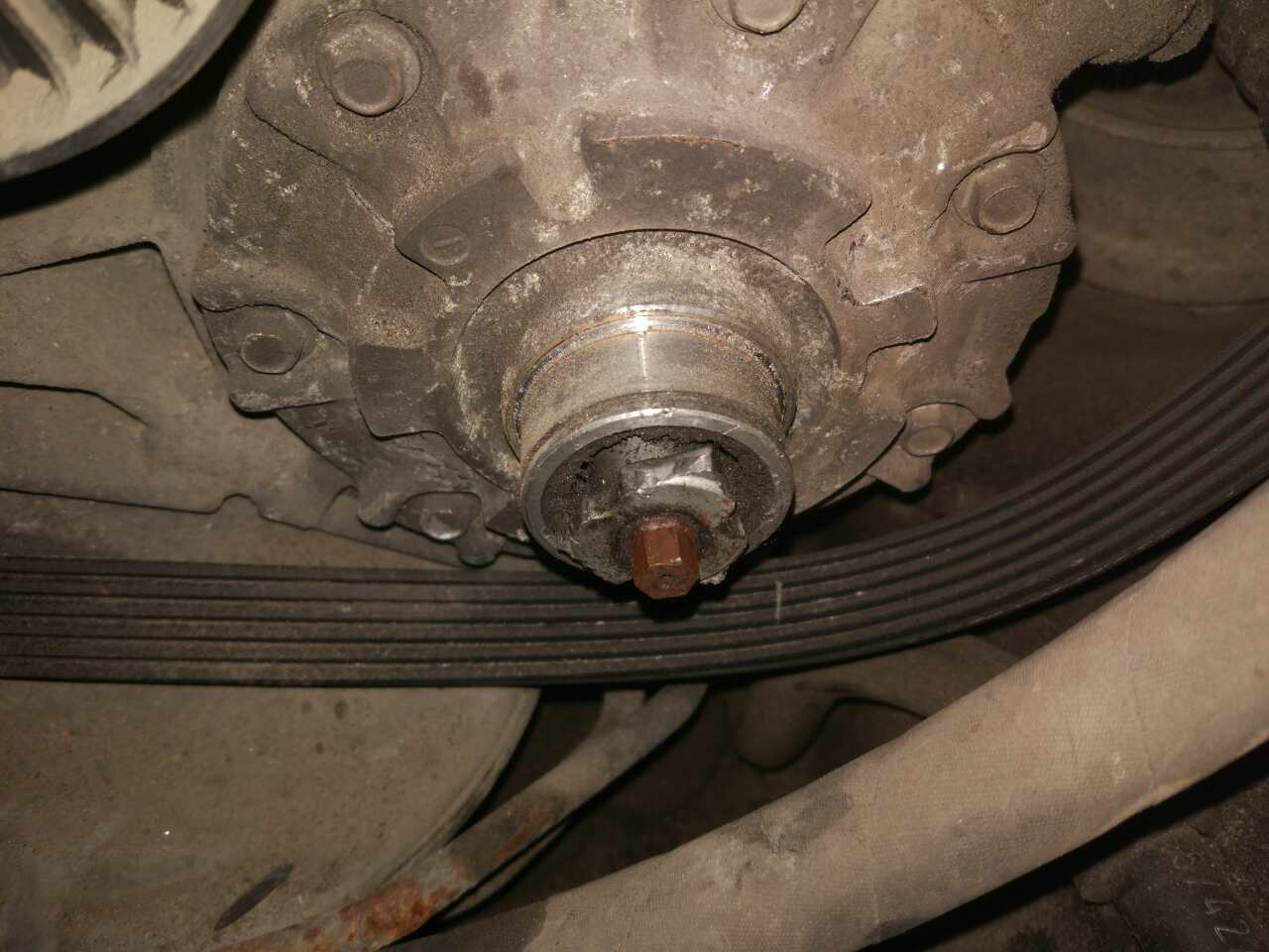

      7 мая 2017 в 21:56 Гілками Прикріплені файли (0 завантажити)
Нужен коллективный разум , развалился шкив и осталась его часть на валу, резьба обычная, пробовал ключами, не выходит, ни в какую, выглядит так

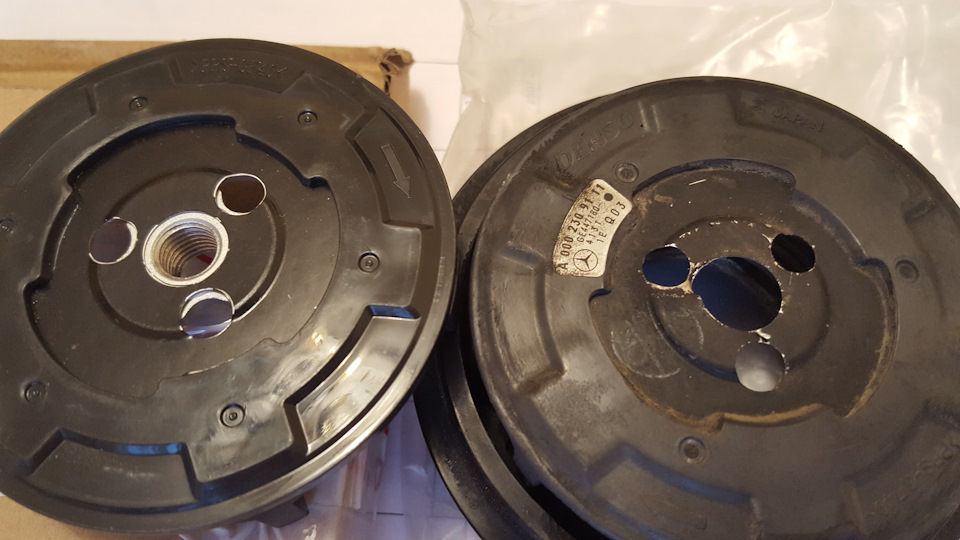

      7 мая 2017 в 22:07 Гілками Прикріплені файли (0 завантажити)
Да нет вроде, вот новая и сломанная часть

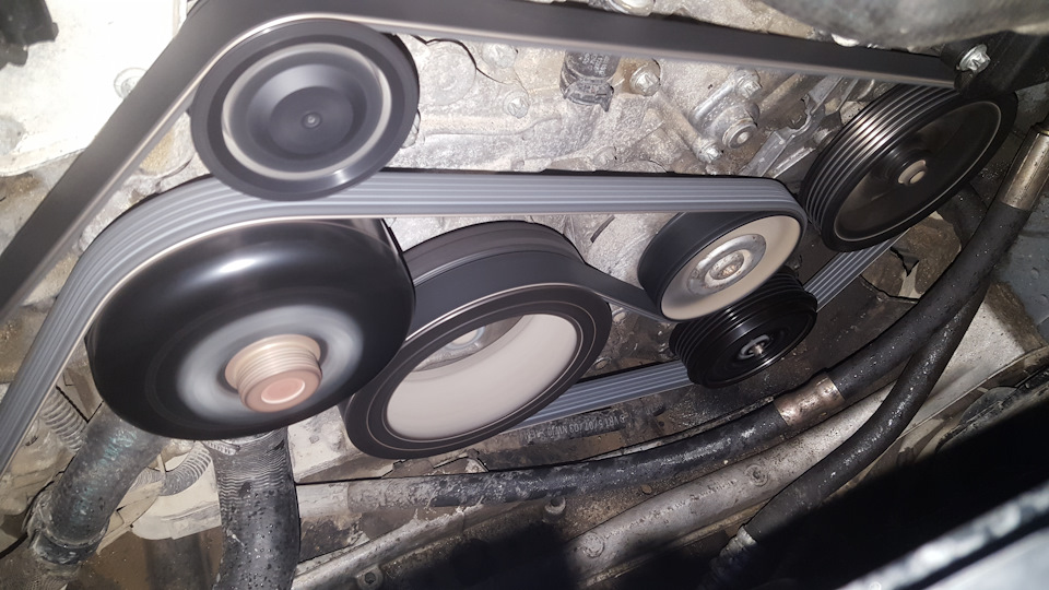

      7 мая 2017 в 23:10 Гілками Прикріплені файли (0 завантажити)
Полдня крутил, инструментов полно (головка на 7, попки, шведы и т.д.), да мешает ролик натяжной (сниму завтра). Думаю съемник сварить. Еще читал про метод Джереми Кларксона, зубилом Вот общая картина, самый нижний гад

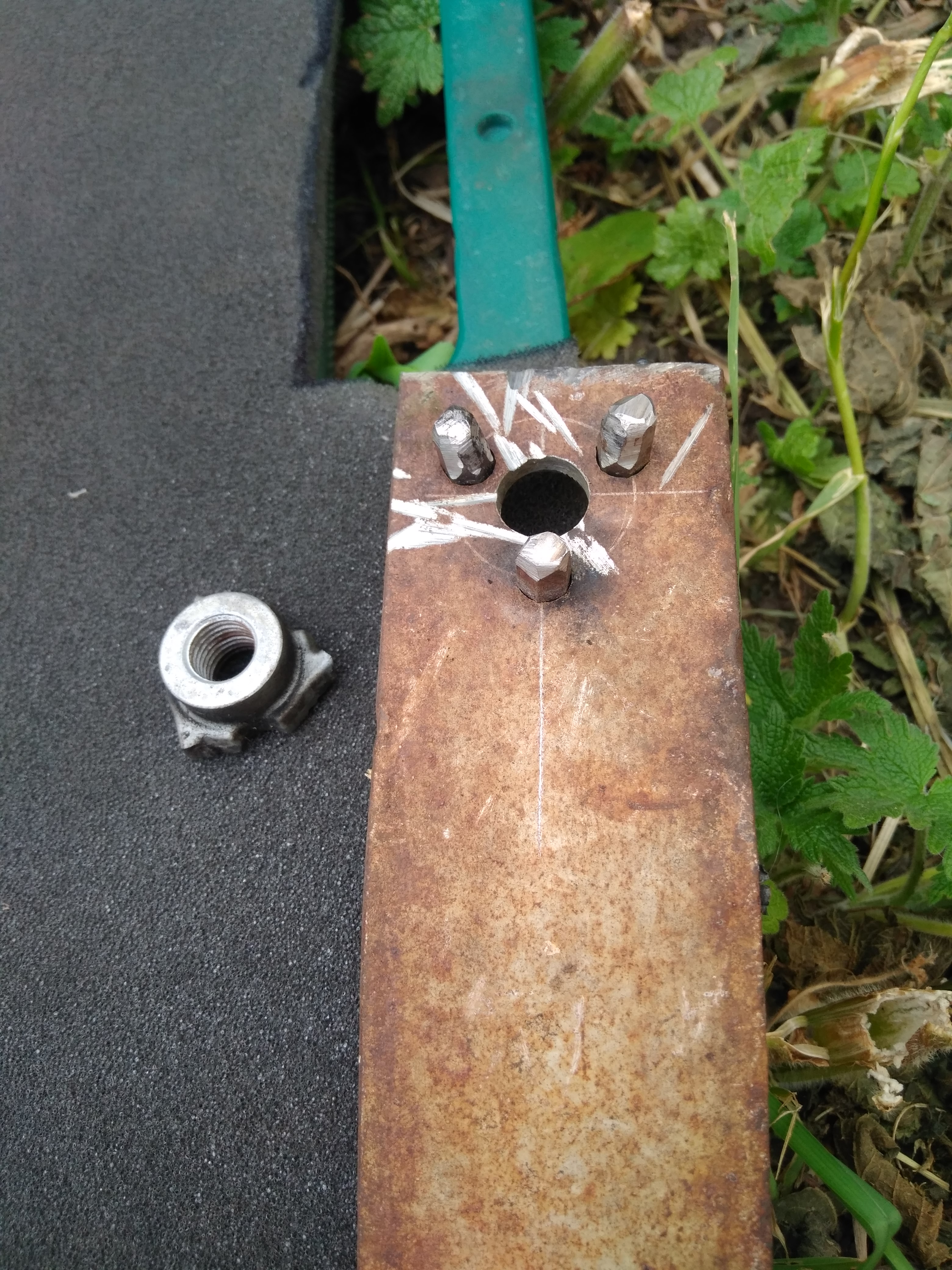

      8 мая 2017 в 13:17 Гілками Прикріплені файли (0 завантажити)

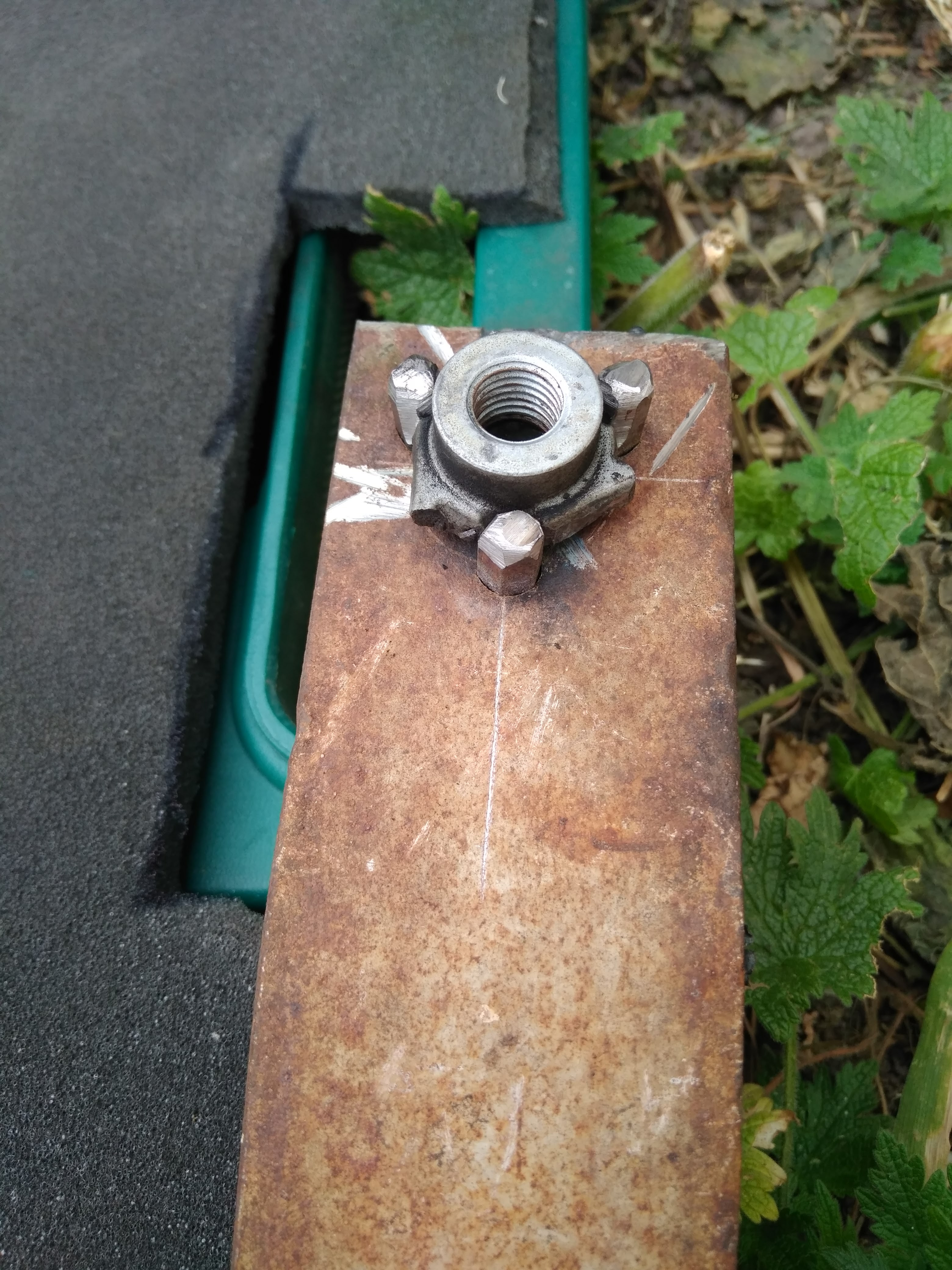

Снял. Уголок, три старых биты, сварка, болгарка и готово. Фото приспособы и остатков пластины

      8 мая 2017 в 15:56 Гілками Прикріплені файли (0 завантажити)
Ключом не захватишь, срывался постоянно, а этой штукой без проблем
