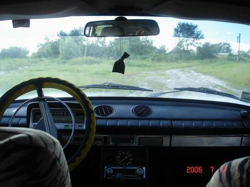

По суті, - поставив я в 2101 тахометр, з метою контролювати оберти, оскільки з невідомих мені причин двигун у моїх руках не їздить більше 5 ткм від ремонту до ремонту.
Часу - мінімум, задоволення величезне !!!
Підсвічування - червоний діод, закритий з однієї сторони, - і на око не давить, і по сучасному виглядає.
Правда є один бік: стрілка взагалі падає в проміжку від 800 до 1400 об/хв. Мабуть із-за БСЗ. Але один прикол, - коли нагріється сам елемент (плата), тобто коли вкл. тепле повітря, або коли жара на вулиці, - показує все чітко !
Перші показники:
1 шв. 30 км/ч 5000 об/хв
2 шв. 50 км/г 5000 об/хв
3 шв. 83 км/г 5000 об/хв
Для експерименту:
2 шв. 70 км/г 6500-6600+ об/хв
Ось такі от справи

А зачем ты фотку прикрепил, там же все равно таха не видно

Як не видно !
Він же по центру фотки ну майже по центру

видно, над магнитолой

Ось так можна ще
Ну і залошіть там, по типу: "Рішення отстой, не буде видно нічого", або "Да нах воно там взагалі потрібно"

А у меня електронный тахометр(ещё УЗСК, напряжение, и время показывает) прикреплен прям над приборкой, очень удобно взгляд от дороги не нужно отводить, да и за 2 года я так к нему привык что скорость по оборотам определяю, т.е. на спидометр практически не смотрю)

а чо шкала и стрелка ничем не прикрыта?
кстати по поводу того что тах обороты не паказывает - может дело в коммутаторе?? - у меня все пучком - все показывает хотя тах образца 1989 года...
Поки ні.
Наразі мені готують із акрилу таку собі коробочку на ВіАрСайнсі
Яким чином може бути в ньому проблема ?

Зачьот, полезная весч и как элемент интерьера посерелине панели коассно смотрится :-)
Описал бы как подключать, может кому-то пригодится.
Ну и до каких оборотов ты раньше двиг крутил, что каждые 5 тык. вскравал?
Дякую. А річ дійсно дуже корисна
Три провода. Один на трамблер, 2-й на "+", 3-й на "-". Підсвітка робилася окремо, шоб все було як лікар прописав
Я так зрозумів, попередньо, що 5500-6000 по місту часто було.
На спецплощадці, де ганявся, 8200+ (1-ша і 2-га шв.). Десяток раз так крутив, - і все.....

О... На второй фотке на много лучше видно, класно ты его прилепил, как родной встал
Надо будет и себе куда то прилепить, а то у меня не этом месте часы стоят и прикуриватель с аварийкой, а куда теперь тах вставить, не могу придумать, хоть весчь конечно полезная
