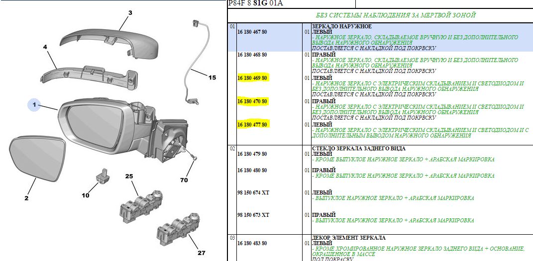

Промахнулся с комплектацией нового Пежо 3008 не по своей вине. Дилер все компенсировал, поэтому авто оставляю. Официалы говорят, что дистрибютор вряд ли разрешит установку в период гарантийного срока, а потом ... . Мысля есть это упущение поправить. Что для этого нужно (кроме самих зеркал)?

Думается, что самому дорого и геморно будет. Я когда искал себе новое зеркало вместо разбитого, то обратил внимание, что разъемы у таких зеркал разные. То есть нужно взять новые зеркала (у меня одно новое оригинал около 5 тыс. грн), кнопку, шлейф, снимать обшивку двери и монтировать.

Спасибо. Кнопка есть, с обшивкой понятно, без электрика и перепрошивки не обойтись, электрика идет через CAN шину

Только зеркало целиком.
