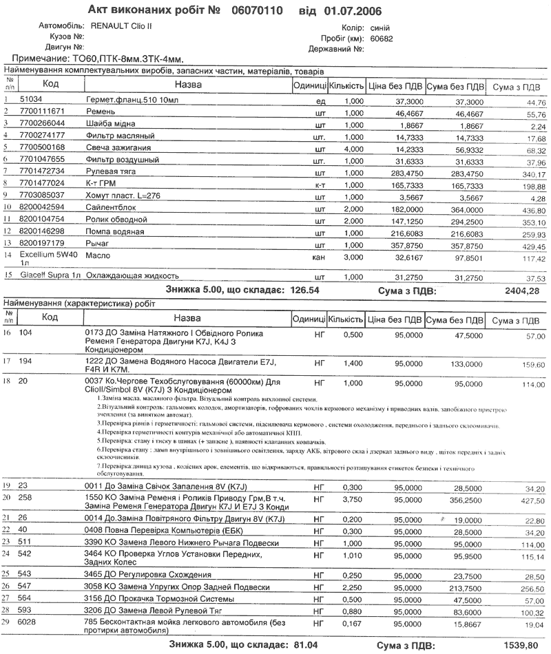

Выкладываю распечатку с моего ТО-4
От себя. Тысяч 10 проехал на болтающейся шаровой (после "ямки" постукивало при трогании и торможении). На СТО были удивлены, как я на ней вообще ездил Вспоминая как на Жигулях колеса матом становятся при повреждении шаровой, делаю для себя вывод о надежности моей машины.
Еще одно. Последнее время, в пробках, начала перегреваться машина. Даже был момент - автоматика просто выключила движок, когда стрелка температуры жидкости подползла к "потолку". На ТО выяснилось, что датчик вкл/выкл вентилятора проглючило, и в нем была зашита температура 99 градусов, на включение вентилятора. СТО-шники его обнулили (поставили подефолту) и теперь все ок.
Выкладываю распечатку с моего ТО-4От себя. Тысяч 10 проехал на болтающейся шаровой (после "ямки" постукивало при трогании и торможении)

Мда. как для 60К по-моему многовато по подвеске. Ну как для Симбола, а не для жигулей Да и прокачка тормозмной системы... не рановато ли? Тормоза беспокоили?
Как состояние старой помпы? ТО делал Кий-авто?
Меня еще на 45 тык предупреждали о том, что проблемы с сайлентблоками... А сдесь еще и рычаг треснул... Вобщем мы в каком-то из прошлых топиков выяснили, что мне или такая партия попалась или я так езжу
Тормозная.... Знаешь, было такое ощущение, что тормоза уже не такие упругие.... Вот честно, я это пункт как-то выпустил из виду. Так бы поинтересовался...
Помпа.... не знаю.... Я в них не разбераюсь. Сказали подтекает, надо менять. Я спорить не стал, так как по работе, на машине в день больше 100 км наматываю, а ставить ее на прикол между ТО мне дороже будет.
СТО КийАвто. В этот раз попался приемщик - очень приятный и разговорчивый и обходительный дядька. Александр, если не ошибаюсь. Он с бородой и сидит слева в столе заказов.
Так же всем рекомендую проходить ТО на Кийавто в субботу, так как действует скидка 5%.
ИМХО, раз прокачивали - почуяли, что наверное есть воздух. Прокачать прокачали, а откуда воздух - не выяснили. Может я приувеличиваю, но за 3-4 года возраста (я прав?) воздух в тормозах появиться просто так не должон... Для меня тема тормозов - это нечто особое, в прошлой машине как ни следил, а 3 раза чуть не угробился, когда педаль пропадала.
Спасибо! Это важно! в начале августа иду на ТО-1
Ну не знаю.... Мне кажется, что они с огромным удовольствием мне что-то поменяли, если было бы что
Из того, что надо менять в перспективе (из сертификата контроля):
1. Сайлентблоки передних рычагов
2. Датчик ГУ
3. ПТК - 8 мм (менялись на 45 т.к.)
4. ЗТК - 4 мм

по киевским (не харьковским дорогам), чтобы на такой список нафигачить.
З.Ы.Я свою продавал с пробегом 60 тык, делали полную диагностику - вердикт "потеет датчик ГУР" все.З.Ы.2. перед продажей ремни поменял
