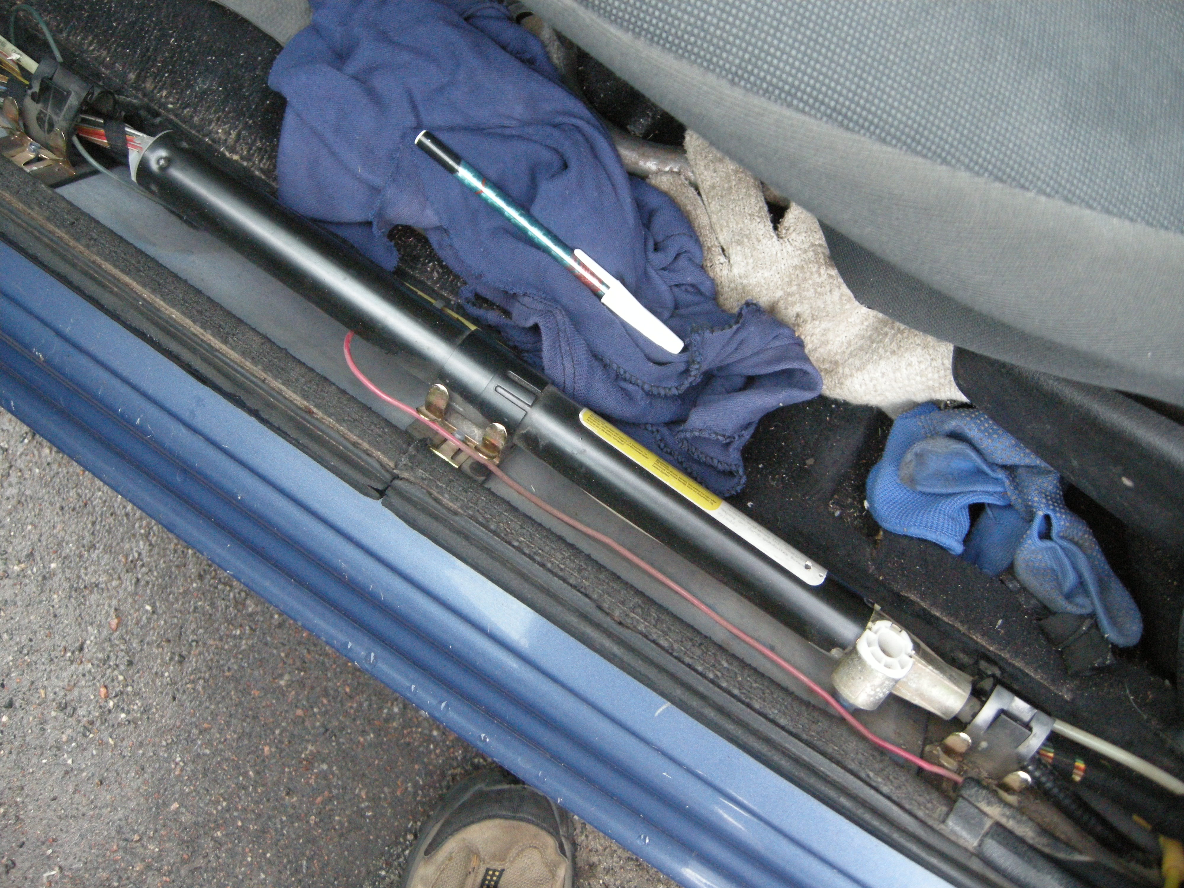

.... Под порожкрм водителя обнаружил неизведанную мною хрнь - черную железную трубку 3х40, примерно. С одного конца жесткий кабель, мм 8, уходящий в стойку меж дверми. Что это? Пиропатрон без подушки? Подушки тут вроде тока фронтальные, если они есть.

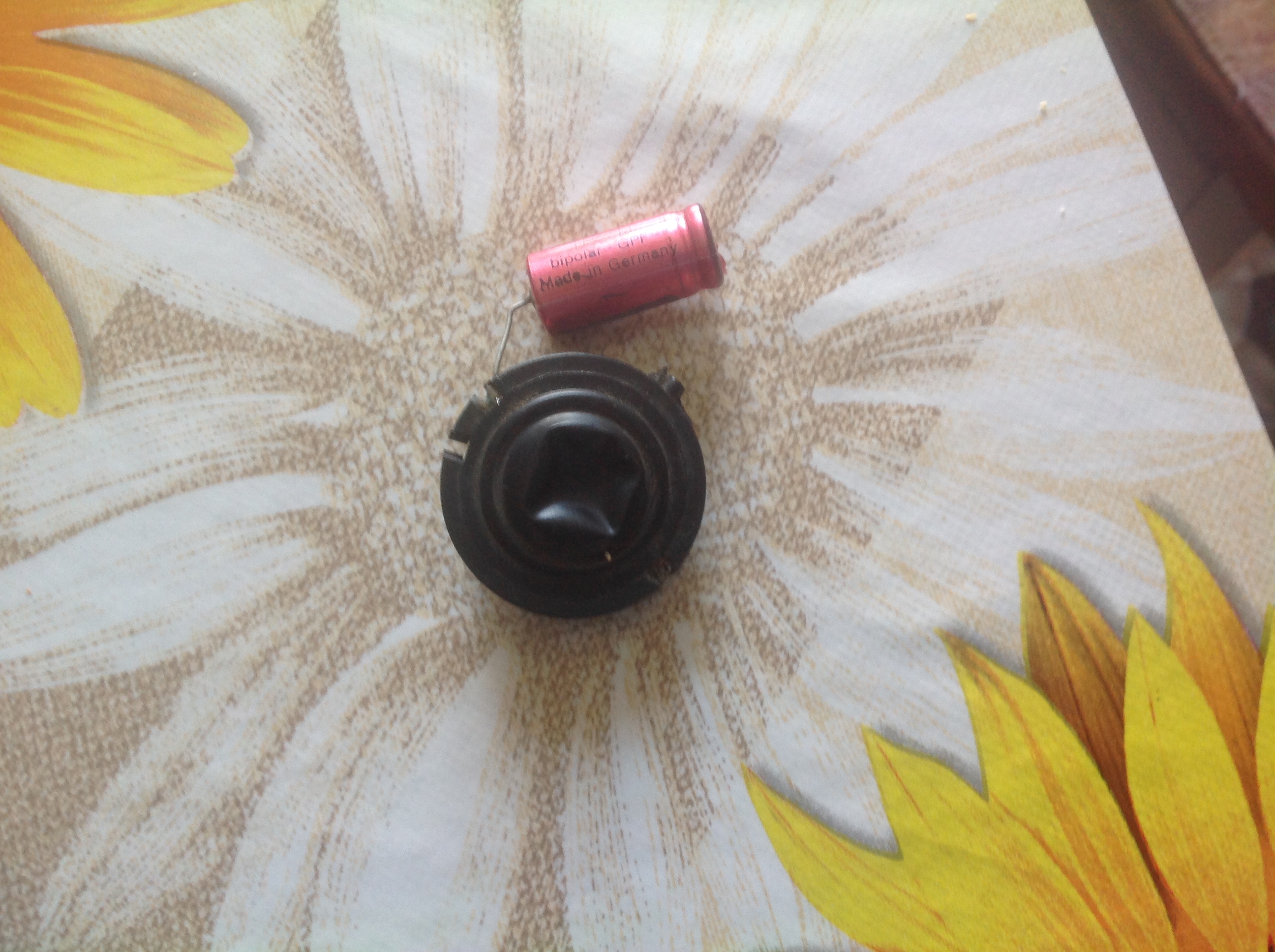

На месте #9 по описанию -реле епристегнутых ремней стоит реле 36, несмог определить что это, но когда разбирал нашел пищалку валявшуюся просто так. Интересно штатная или нет.
Еще одно реле вынесено зачем то под "бороду в раоне прикуривателя что оно? Хз
