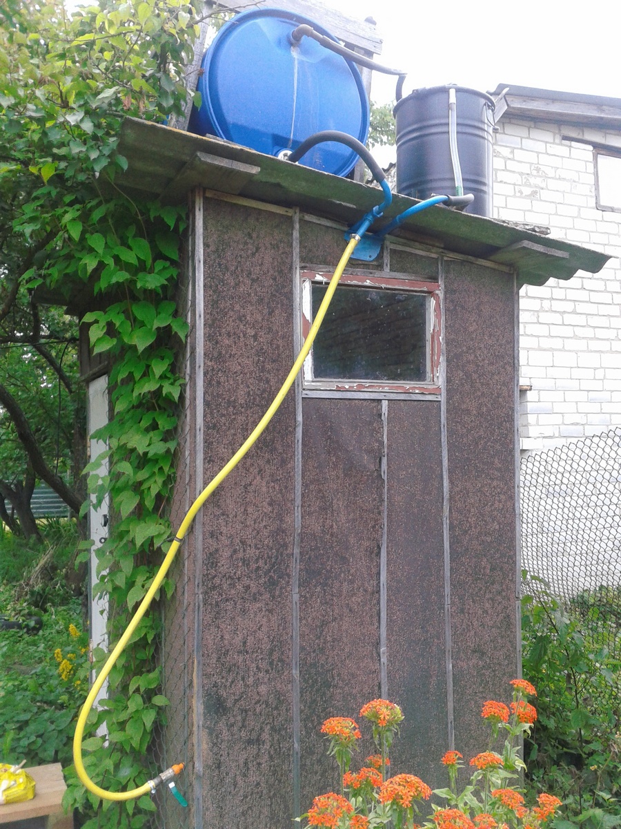

Самый бюджетный вариант на даче. В черной бочке 1.5 квт. тэн.
Весной устанавливаю, осенью снимаю. Пользуюсь более 5 лет.
Более дорогие конструкции могут привлечь воров.

А синяя бочка - запасная, просто накопительная?

У меня стоит две бочки. Синяя для холодной воды, а черная с тэном для горячей.
Внутри душа - смеситель. Люблю контрастный душ.
Заправка водой осуществляется с помощью желтого шланга.
К нему подключаю шланг от водопровода.
Вода сначала заполняет синюю бочку, а затем через верхний шланг и черную бочку.
В черной бочке вверху имеется контрольное отверстие.
Как только с него полилась вода - система заполнена.
Контроль уровня горячей воды с помощью прозрачного шланга.
Практика показывает, что на солнце. в пластмассовой бочке вода прогревается хуже, чем в железной.
Змінено Snikoll (15:13 25/05/2017)
