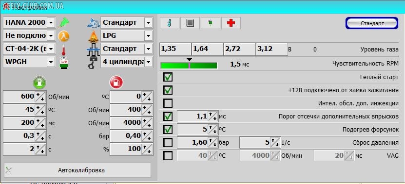

Попробовал провести калибровку датчик уровня газа WPGH как написано в мануале: приехал на заправку с пустым балоном, зажал кнопку переключения на газ, в течении 3 сек. выключил зажигание и ...ничего не произошло. 3 раза уже повторял эту процедуру, а он зараза не калибруется . Газомозг Stag QMax, тип датчика в настройках указан правильно WPGH. Из-за чего такое может быть? Может в настройках где-то галочку нужно поставить или убрать?

Калибровка уровня газа у Стага если честно, от лукавого. Сколько раз пробовал, ничего толком не вышло. Сделал калибровку руками: заехал на заправку с пустым баллоном(при этом выбрать колонку где машина будет стоять ровно), дал заправщику 20ку и попросил влить в баллон 5 раз по 7 литров, 5*7=35л, баллон 42. После каждого раза записывал показания на листик, а отъехав от колонки внес цифры в окошки.
Кстати, подобные показания и близко не получались при автоматической калибровке.
Данные для 42-х литрового тороидального баллона, если такой же, разрешаю списать.

Калибровку делал с другой целью. Установил на смартфон стаговское приложение Gas Computer, а в нем для того, чтобы начало показывать мгновенный и средний расход газа нужно провести автокалибровку. А она, зараза, не проводится.

значит что-то не так делаеш ,
приехал , заглушил , вЫключил зажигание , подключили пистолет , зажал кнопу и выключил зажигание , не через 3 сек, а не позже 3-сек , заправляешся, индикатор должен покахывать измененеие уровня , заправился включил зажигание.
А , это для любого Стага ?
Просто у меня Стаг-Эко , баллон - 42 л.

"Списать" не получится, данные привязываются к положению поплавка, а он "плавает" у каждого индивидуально.

Цифры можно взять за основу, в последующем подкорректировать под себя.

Если мультик Томасетто, то с большой вероятность прокатит. Такие же цифры выставил еще на две машины, работает.

Именно так все и делаю, уже 3 раза пробовал. В связи с тем, что машина заводится кнопкой делал так: подъехал на заправку с пустым баком, заглушил двигатель кнопкой вкл/выкл. двигателя, включил зажигание кнопкой вкл/выкл. двигателя, зажал кнопку перекл. газа и в теч. 3 сек. выключил зажигание, заправился, завелся и поехал. Не калибруется. Имеет значение в каком режиме при калибровке должен быть газомозг - в автоматическом (кнопка мигает медленно) или в режиме закончившегося газа (кнопка мигает быстро после пищалки и автоматического перехода на бензин)?

после пищалки , а лучше чтобы не могла при запуске на газ перейти вообще , т.е при пуске и прогретом моторе блок газа видит низкое давление
кнопочное управление может тоже давать , например сигнал зажигания снимается не через 3 секунды . Проверь так - выключи зажигание и засеки время когда отключится кнопка газа , если через 5-10 сек , тогда сначала выкл зажигание ждеш 2-3 сек и нажимаеш кнопку гбо

Стаг 4 + приехал с пустым баком, на работающем двигателе зажимаю кнопку, глушу віключая зажигание при нажатой конпке. Честно говоря не вспомню сразу или жду звукового, кажетсья не жду. Дальше заправился сел в машину вкулючил зажигание, жду несколько секунд в єтот момент индикатор бегает туда сюда, как только закончил - завелся калибровка есть, как правильно подметили она там зачастую совсем мимо кассы ставит значения последние 2 квадрата так точно.

у человека пуск двигателя с кнопки там включение выключение зажигания с задержкой
