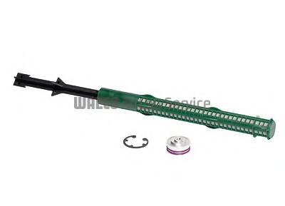

Вчера заправлял кондиционер. За 10 лет эксплуатации думал ситуация адекватная, однако мастер обнаружил свищ возле пробки заглушки радиатора. Говорит надо на фирменном СТО менять заглушку и уплотнительное кольцо. А если эту заглушку запаять нафиг к радиатору кондиционера ?

если - это то о чем я думаю, т.е. крышка фильтра осушителя радиатора кондиционера (труба с одной сотроны, сверху пластиковая пробка)?
то, да там проблемно, у мну меняли саму внутрянку (фильтр), но поменяли и запаковали назад все.
кстати могло и пробить там, т.к. фильтр забит. ИМХО
запаивать нельзя

093-1883772 Богдан, решал мою проблему, осушитель покупал я сам - по
Polcar 5508KD-2 Осушитель

(производитель)Polcar - (код)5508KD-2 - (название з/ч) Осушитель
