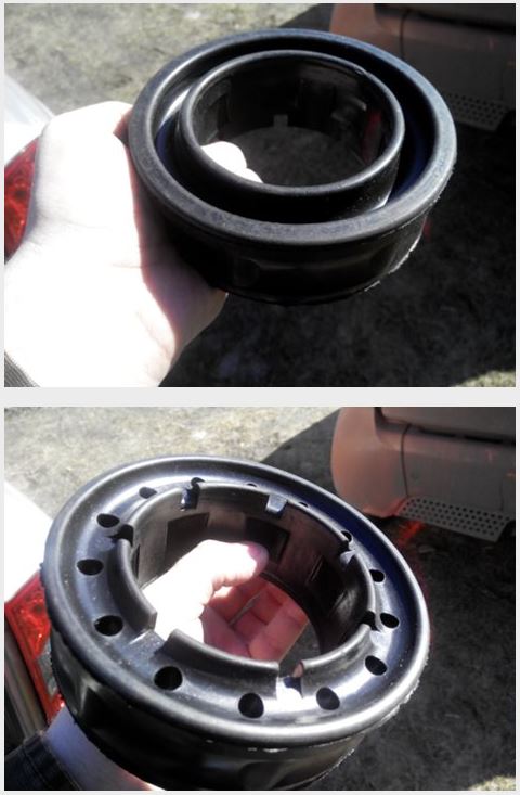

      24 октября 2017 в 14:37 Гілками Прикріплені файли (0 завантажити)
Amateur 15.10.2017 20:31 пишет:
С завода много чего не ставят, к примеру распорки в сток не ставят.. Год назад поменял задние пружины, уже просели по нашим дорогам, а багажник с дачи я пригружаю периодически и довольно основательно, даже без картофана. Вот на счет межпружинных проставока таки и задумался.
Заводские пружины на Джили достаточно мягкие, да плюс дополнительно установленные подкрылки(особенно спереди) при полной загрузке вынуждали чересчур плавно передвигаться. Ибо при клевках, колеса затирали подкрылки. Взял ради эксперимента в 14 году на базаре 4 штуки межвитковых вставок, обычных резиновых, за 100 грн . Только надо быть внимательным, они бывают нескольких видов(выше, ниже), те что низкие были простые без внутренних камер, да и слабее они визуально. Вставка идет цельной, перед установкой надо разрезать. Потом побрызгав силиконовым спреем и протерев тряпкой пружину, одеваем на витки. Достаточно установить по средине пружины, в процессе эксплуатации они сами находят себе место. Буквально все теоретики мне пророчили поломку пружин и тд, в итоге 70 тыщ уже прошли. Видели и пробои амортов и дороги на которые без слез не глянешь. Задние, после установки ГБО и перехода на усиленные пружины, убрал. ИМХО нужны эти вставки только на мягких пружинах. За 1000 грн я бы их ни за что не купил(за 600 грн лежит уже пара новых фобосовских пружин в гараже, ждут когда аморты закончатся).
Реально вставки работаю, машина меньше проседает, влияния на управляемость не замечено.
Зы Amateur, если есть желание, могу отдать одну пару на опыты.
