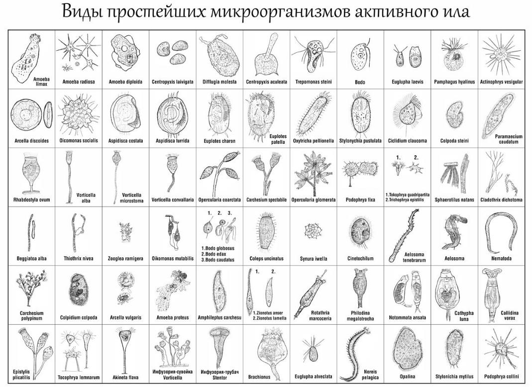

Под "бактериями" и в септиках (анаэробная очистка) и в станциях глубокой очистки (аэробная) подразумевается целая экосистема. Там и колонии дрожжей и одноклеточные, типа инфузории-туфельки и прочие простейшие, многоклеточные, бактерии и даже грибы и водоросли...
Они сбраживают, окисляют, разлагают стоки - каждый занимается строго своим этапом. Условно говоря, там происходит то же, что и в природе, только чуть быстрее - каждая группа перерабатывает биологию до определенного состояния и "передает" по конвейеру следующей группе. Пока биология не преобразуется в минеральный осадок.
Мало того - в каждой отдельной автономной канализации могут быть свои разновидности организмов в зависимости от состава, кислотности воды, от разнообразия стоков - кто-то больше жиров сливает, кто-то там веган...
И как всю эту экосистему уместить в пакетик или в бутылочку и дать срок годности 2-3 года?
Тупо развод потребителей.

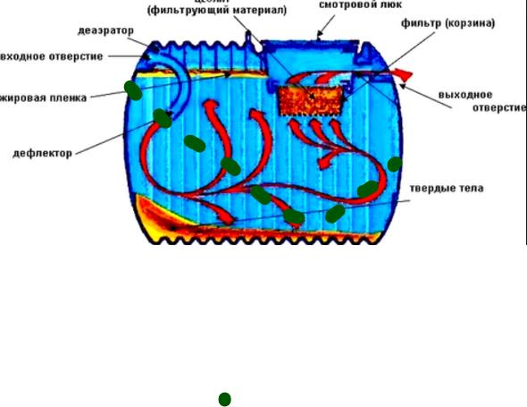

Посе крайней выкачки увидел на дне пластикового септика прилично ила. Как его почистить? Илососом? Не разрушит ли напор септик?
Думал попытаться чудо-бактериями, но видимо чуда ждать не стоит от них
50 лет (32 года за рулем), Киев
Сообщения: 35977
С нами с 20.10.2002
Re: Септик. А чем чистить сантехнику чтобы не убить (+) [Re: Label]
      30 сентября 2017 в 18:02 Гілками Прикріплені файли (0 завантажити)
Обычные ассенизаторы тоже могут всосать, но им потом тяжко бочку вычищать - само не сливается.
Так что илососом.
Сохранность септика - вопрос мастерства ассенизатора. По идее, если локально присосется - ничего не будет, но с другой стороны у них у самих иногда бочки схлопываются, так что...
Потеря первоначального объема септика из-за накопления ила - это таки проблема для пластиковых емкостей...
На схемке производителя пометил зеленым пунктиром как это в реале бывает после 5-7-ми лет активной эксплуатации.
Обычные ассенизаторы тоже могут всосать, но им потом тяжко бочку вычищать - само не сливается. Так что илососом
