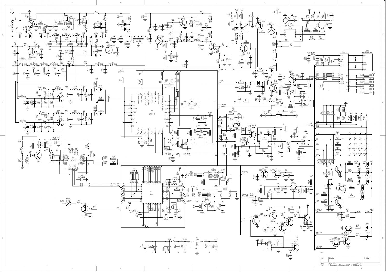

Всем привет, вообщем ситуация такая.
Год назад были куплены рации пара. Они чудесно работали и все было хорошо.
На днях мне их принесли с проблемой. При прямой видимости в до 100 метров можно принять и передать сигнал, а вот с преградами не пашет. Сразу говорю это не городская черта.
Ну думаю может чего накрутили. Включаю станции на столе, тангету нажимаю вторая отзывается, голос передает, со второй станции аналогичная ситуация то есть глюка нет и все работает вроде бы. Отхожу от станции на 10 метров в прямой видемости все работает, только заношу станцию за стеклянную перегородку, считай 10м + стенка и все на пашет, нет передачи. Меняю станции местами ситуация аналогичная. Это тестил в диапазоне 143.000 мгц. Решил попробовать на 433.00 мгц. Там стало все однозначно веселей, вроде все заработало на расстоянии 20 метров с перегородками железобетонными. Ну думаю что бы голову не морочить оставить так. Решил проверить как с большим расстоянием. Рация в помещении отхожу на 50 метров прием с прерываниями и через раз и еле слышно собеседника.
Вообщем я понял, что им не хорошо и нужно что то делать (лечить).
Однозначно вопрос не в прошивке и не в сломанном микрофоне. Скорее всего что то с выходной частью. Кто может помочь в данном вопроса?

Первое, что надо смотреть - антенны. Там, внутри, может быть обрыв. Особенно, если антенны жесткие, конусовидные. Проверяется заведомо исправной антенной.

если замерять сопротивлением антену между массой и центром, должно быть сопротивление или нет?

Вопрос решил всем спасибо.
Проблема была в сломанных антеннах . Проверил очень легко, воткнул карандаш в центр разъема антены и передача полетела.
