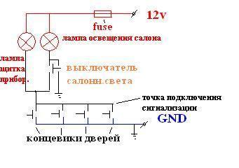

      12 июля 2006 в 10:01 Гілками Прикріплені файли (48 завантажити)
в сенсе нету задержки света...
Это означает,что никакого реле салонного освещения-нет.Ни в сенсе,ни в аллигаторе!
я думаю что при открытых дверях (и выключенной лампе салона) что-то замыкается
кстати при этом индикатор горит на панели приборов
Замыкается одна из четырех нормальнозамкнутых кнопок дверей,и всё .Ищи утечку по току(выше совет),проверь аккумулятор и его заряд.Рисунок салонного освещения автомобиля.Две мизерные лампочки(одна из которых выключена) не посадят заряженный акк.-р за ночь,больше потребителей в этой схеме-нет.
