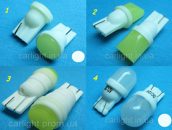

Достали мелкие лампы формата T10 (W5W) в передних габаритах и в подсветке номера. В номере хоть меняются просто, а габариты – приходится вынимать фару. Есть еще несколько мест в машине, где они стоят. Посмотрел предложения, нашел едва ли не самые дешевые и купил 4 типа для пробы.
Тип 1: позиционируется, как 1W, реальный ток 22mA (12V), стоимость – 10 UH.
Тип 2: позиционируется, как 2W, реальный ток 44mA (12V), стоимость – 18 UH.
Тип 3: позиционируется, как 2W, реальный ток 44mA (12V), стоимость – 28 UH.
Тип 4: позиционируется, как 3W, реальный ток 70mA (12V), стоимость – 33 UH.
При напряжении 14V токи и яркость свечения возрастают примерно на треть.
Тип 1 – несколько слабая для габаритов. Из-за короткого цоколя источник света не попадает в фокус рефлектора фары. Свет получается слишком «точечный», тонкая линза плохо светит вбок. Для подсветки номера – подходит, видно хорошо и не слишком ярко.
Тип 2 – хит. Яркая, попадает в фокус, имеет сильное боковое свечение (форма линзы). Применение – где угодно, правда, номер будет полыхать слишком ярко.
Тип 3 – в фокус попадает, боковое свечение слабое. Имеет керамический корпус, но я в этом смысла не вижу. Смотрится неплохо, но хуже предыдущего типа и стоит дороже.
Тип 4 – большая линза, яркая, просто красавица. Тоже керамика. Все хорошо, но.. Имеет высокий ободок на цоколе, который не дает ее поставить в фару (( Для габаритов неприменима, для номера бессмысленна. Разве что, в повторитель поворотов или другое место, где она ставится «сверху», а не через отверстие.
ЗЫ: В результате поставил: 1 – в подсветку номера, 2 – в габариты. Знал бы заранее – брал бы только тип 2: призматическая линза рулит. Единственное, может не везде поместиться. Стоят около 2 месяцев, все целые.

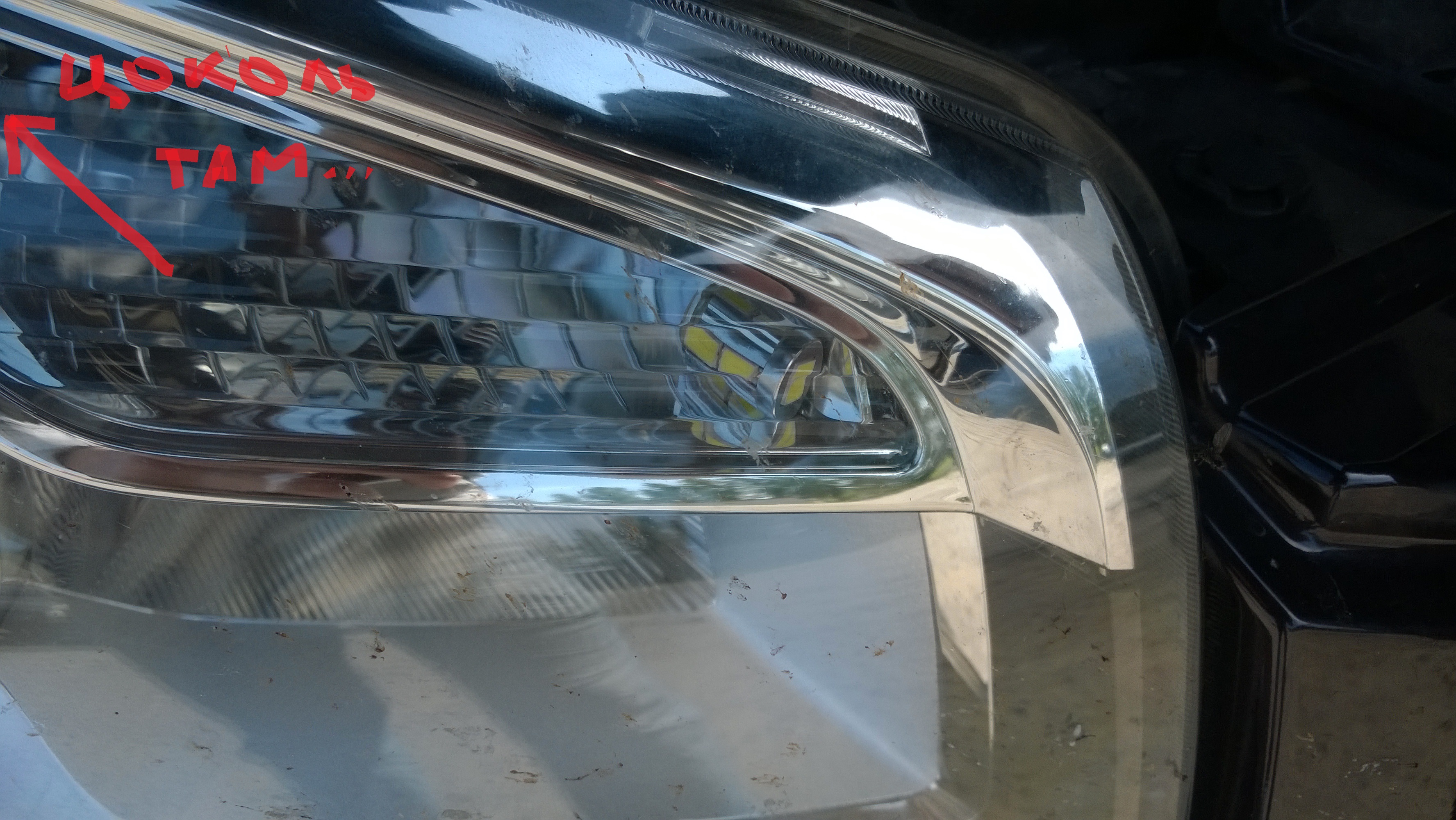

      23 июня 2017 в 16:03 Гілками Прикріплені файли (0 завантажити)
RiderUA 23.06.2017 12:37 пишет:
У меня китайские ноунеймы моргали и дохли ровно до того момента, как поставил Osram. Да, они значительно дороже, но с 2012 года я просто забыл что значит лазить и менять лампочки. До лампы дальнего света примерно такое же расстояние.
Это не самое веселое что бывает с китайскими лампочками:
