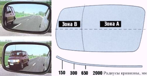

      11 июля 2006 в 13:13 Гілками Прикріплені файли (84 завантажити)
100% в точку
Асферические зеркала.
Асферические зеркала обеспечивают увеличение зоны обзора за счет особой формы зеркала.
Зеркало разделено на две зоны. Ближняя к водителю и большая по размеру зона А представляет собой обыкновенное сферическое зеркало. Поле обзора в этой зоне не должно быть меньше, чем это предусмотрено стандартами для зеркал соответствующего класса.
Дальний от водителя край оптического элемента (зона В) выгнут по особому закону, с планомерным увеличением кривизны по мере приближения к краю зеркала. Благодаря этому в асферической зоне просматривается увеличенный сектор пространства.
Однако, в этой зоне форма объектов сильно искажается, а расстояния вообще оценить невозможно. Поэтому между сферической и асферической зоной на зеркало наносят разделительную линию. Кривизна зеркала подобрана таким образом, чтобы по мере сближения объекта с автомобилем наблюдателя, его отражение плавно перемещалось из асферической зоны в сферическую и приобретало реальные очертания.
100% в точкуАсферические зеркала.Асферические зеркала обеспечивают увеличение зоны обзора за счет особой формы зеркала

Re: Для чего на боковом зеркале тонкая вертикальная черта? ( [Re: Knecht]
      11 июля 2006 в 16:18 Гілками
Зачьот!
Тоже искал в инете картинку, ты меня опередил!
