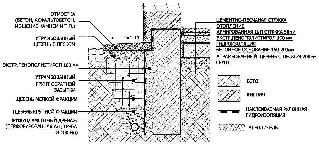

      12 июля 2006 в 19:00 Гілками Прикріплені файли (29 завантажити)
Я приведу конструкцию, которую рекомендовал мне супер-пупер специалист-инженер с громадной практикой.
Конструкция - для моего случая, но принципы гидроизоляции везде одни и те же.
Главный смысл гидроизоляции - отсечь заглубленную (нижнюю) часть конструкции от верхней. Отсюда следует важный принцип - непрерывность.
Показан дренаж простой а/ц трубой без геотекстиля. Слои крупный/мелкий щебень и песок над трубой призваны фильтровать воду во избежания заиливания трубы. Ващета геотекстиль крайне желателен.
Дренаж гарантированно отводит атмосферную воду (т.е. осадки ) от фундамента, предотвращая скопление влаги. Контур гидроизоляции предотвращает попадание капиллярной влаги в верхнюю часть.
Не понятно, почему "стяжка" лежит на щебне. Классическая конструкция такая - слой трамбованного гравия, поверх него засыпается песчаная подушка (песок средней фракции), поливается, тщательно уплотняется, выравнивается. Либо просто трамбуется песок с гравием. Эти слои выполняют две функции - та же гидроизоляция (вниз стекает, вверх не подсасывает) и равномерное распределение нагрузки.
ЗЫ Такое решение вполне достаточно для подавляющего числа случаев и проверено десятилетиями. Если у вас дом стоит в топком болоте, то на этот случай тоже есть решения, но другие.

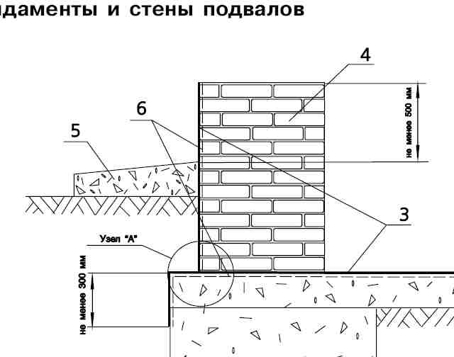

      15 августа 2006 в 20:07 Гілками Прикріплені файли (4 завантажити)
вот что мне навязывает бригадир
Мне кажется, я знаю откуда берутся такие версии.
Лицезрел древнюю стену, облиц. кирпичом.
Кирпич уходит в землю.
Мужик жалуется, что каждый год приходится ремонтировать ("подмазывать") цоколь.
А реальная картина такова:
Кирпич в земле реально мокрый, т.к. изоляции на нем либо никогда не было, либо она умерла давно. Влага поднимается по гигроскопичному кирпичу вверх и пытается "высохнуть" на нагреваетом солнцем цоколе. А цоколь старательно замазан "гидроизоляцией". Естественно, что её тут же подрывает. Видно, что даже остлаиваются слои кирпича, как слюдяные пластины.
Выводы:
1) Заглубленные части не должны изготовляться из гигроскопичных материалов. Где-то видел даже табличку такую, - типа, для сырого грунта бетон марки не ниже ХХХ..
2) Если наверху что-то отвалилось, значит сосёт воду снизу .
