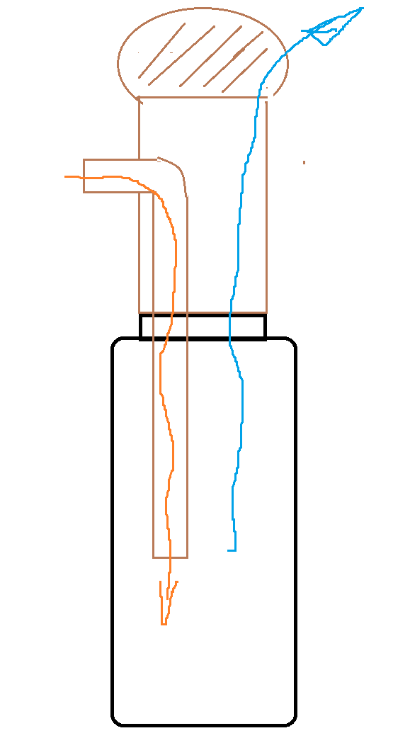

вода из воздуха ... хоть пол тонны в день =) и вперед поливать
http://youtu.be/DhnE5IckH_A
хоть и с ошибками сделано но идея понятна ,
итого - закопана емкость 300 литров ( забор воды на капельный полив ) , две трубы - одна вытяжная с "дымососом " типа турбовент
вторая приточная с сетчатым фильтром чтобы ничто туда не лезло , но самое удобное это все таки колодец с емкостью
в которой и происходит конденсирование =) при правильном подборе скорости потока воздуха воды на полив хватит =)
Змінено MadMax (17:49 09/07/2017)
IesuiT ***
59 лет (30 лет за рулем), Кременчуг
Сообщения: 38404
С нами с 26.10.2001
конструкция примерно такая + [Re: MadMax]
      9 июля 2017 в 16:47 Гілками Прикріплені файли (0 завантажити)
диаметр вытяжки в 2 раза больше диаметра приточной , конец приточной должен быть ниже точки росы на стенках ( сделана подвижной ) большая труба 310 малая 150

Фигня какая-то, конденсировать воду, испаряющуюся с колодца...

читать научись , там даже стрелочками потока воздуха указаны
на глубине 2+метров температура около 8 градусов , и воздух имеет абс влажность 3 гр на куб метр , если на улице 30 при относительной 40 , это 12 грамм воды на куб метр ... из 1000 кубов воздуха выпадет 9 кг воды ( ведро )
турбовент 355мм при ветре 1-4 м\с дает поток 800 куб м час или примерно 6 литров воды в накопителе , в среднем за сутки это 100-150 чистой воды нашару
средний ветер по киеву 2.5 м\с средняя влажность 74 % это 22 грамма , при турбовенте 355мм , получим 500 куб м в час воздуха и влагоотделение на уровне 9 кг в час за сутки в пределах 200 кг воды в сутки =)
при +40 и влажности 27 вы получите теже 12 грамм воды в воздухе влагоотделение на уровне 9 грамм с куба воздуха
200 литров ежедневно достаточно для капельного полива

Он же в этом видосе говорит шо воды таким образом наконденсировать не получается.

MadMax 10.07.2017 23:35 пишет:
Да эти стрелочки- филькина грамота. Без нормального теплообменника в той бочке, вероятнее всего капроновой, ничего конденсироваться не будет.
Да и вот несколько другие цифры:
Температура грунта на глубине 1,5–3,2 м зимой составляет от +5 до +7°С, а летом от +10 до +12°С..
Так, для сравнения, с сутками работающего кондиционера "семёрки" много конденсата накапает? Возьми во внимание разность температур и объём перекачиваемого воздуха...
