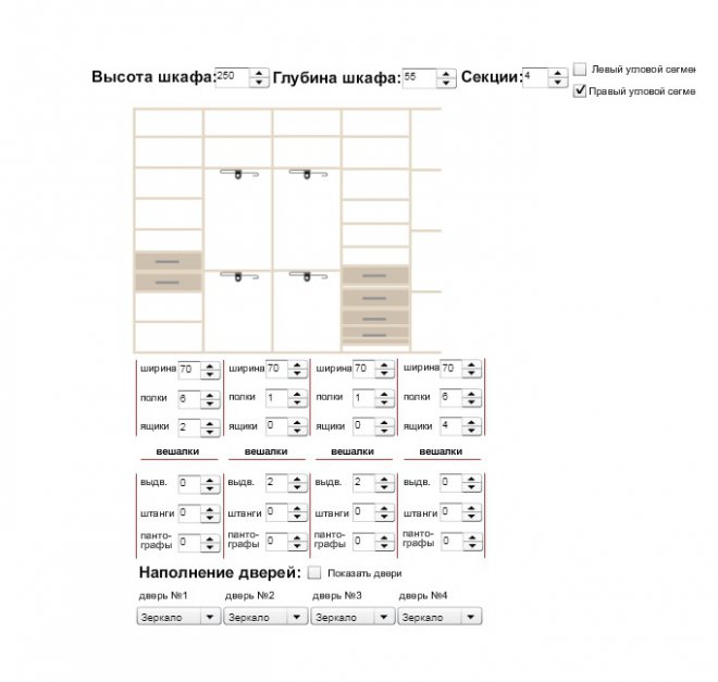

в ближайшем будущем будет необходимость обзавестись шкафом, посему и возник вопрос при изучении рынка.
особых знаний нету в этой области ....так что, извольте поинтересоваться .
готовый шкаф или заказывать, всмысле надежность конструкции встроенного купе и готового шкафа, фурнитура и т.д.?
из вводных:
потолки 2.55
высота шкафа, хотелось бы, в ровень с потолками, ширина ~ 2,6-2,7, глубина 0,55-0,60.
двери - зеркало.
из кишек хотелка на фото
вроде бы все сказал

P.S. Если расположение будет такое как на первой картинке, то карйние секции с ящиками нужно уменьшить, иначе ящики не откроються.
В смысле не откроются?
Как раз с таким наполнением и подходят широкие двери. Выдвигающиеся ящики только в крайних секциях.
ПС. И, кстати, никаких перемычек у меня нет. Двери зеркало 2,5*1,25. всё супер.
