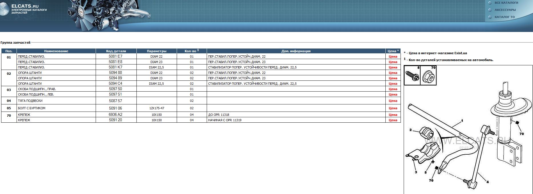

Кто подскажет, какой у них код? Мне говорят в магазинах, что только стабилизатор в сборе идет по этой машине. Типо на схеме втулок нет.
Но что-то не верится как-то.

Ну, винкод надо.
но так наобум, есть отдельной деталью, вроде.
Ну, винкод надо.но так наобум, есть отдельной деталью, вроде

Это нужно, согласен.
Диаметр только хз какой. Может вин поможет.
VF73D5FS0DJ759024
Все те коды идут на 1 пикассо.
А вот на 2 я уже полдня ищу

Tolberti 07.07.2017 13:48 пишет:
Угу, на кузов B78 офіційно немає втулок окремо від стабілізатора.
Змінено Coronator (14:46 07/07/2017)

Tolberti 07.07.2017 15:11 пишет:
А неофициально?)) Мне не нужен оригинал
Швидше за все ці втулки є уніфікованими з іншими авто концерну ПСА. Я бачу дуже простий вихід - демонтувати одну з втулок і по ній підбирати. Фактично, треба знати два параметри - діаметр отвору та самої втулки, а також її довжину.

Никто и не говорит, что изнашивается одновременно. Только вот производитель предлагает менять и то, и другое, одновременно единой деталью и по соответствующей цене.
на ауді ф4 задній теж йде в зборі. на норм сто зрізають і ставлять підібрану заміну. скарг немає. можливо є сенсн приливтись до аналогічних пежо/сітроен і підібрати сасік по внутрішньому діаметру і обоймі якою зажимається.

Да, так и буду делать. В любом случае это относительный расходник и надо найти решение как менять.
