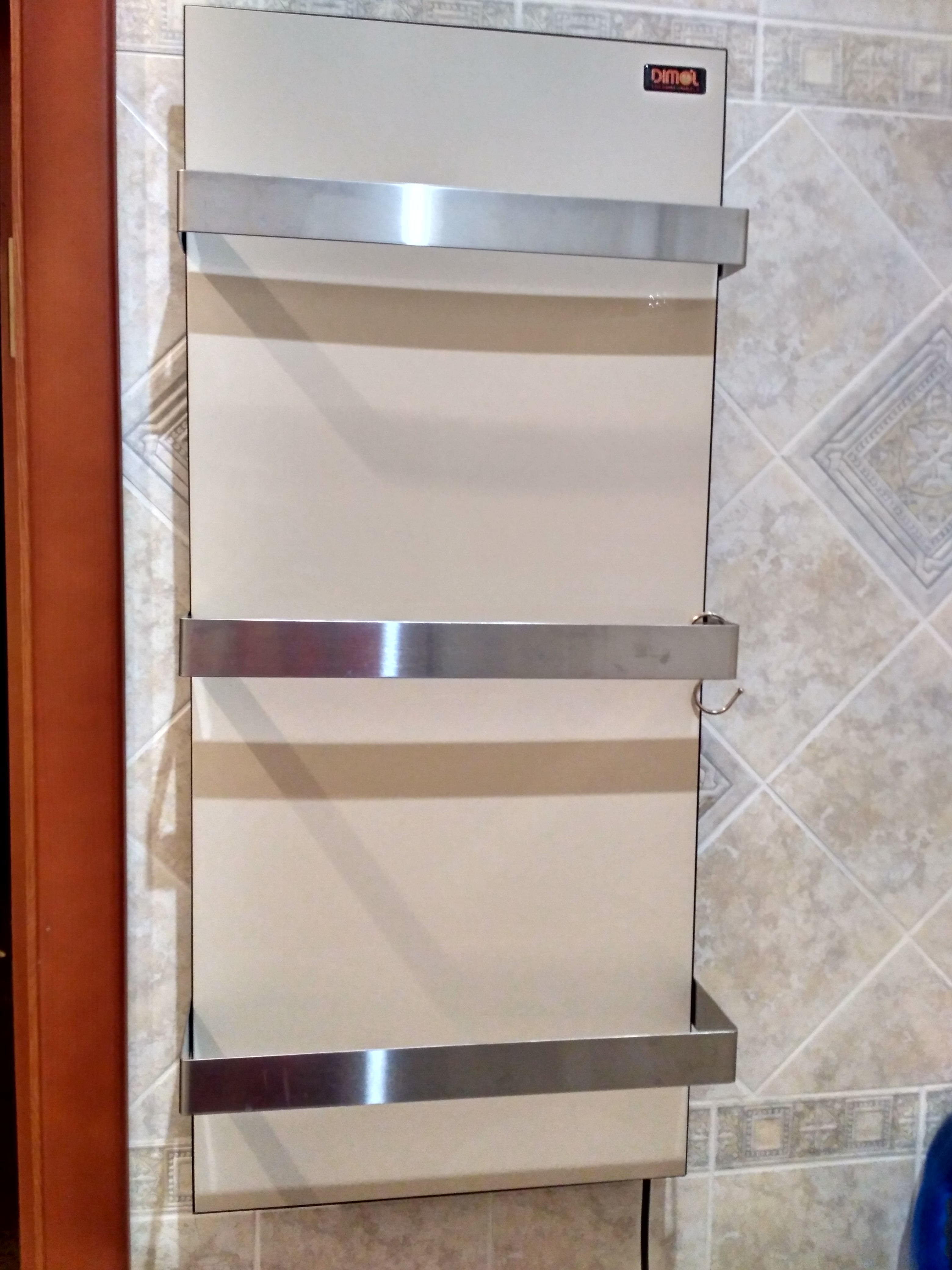

Re: Электрорадиатор - какие брать? опыт использования? [Re: nickka]
      13 июля 2017 в 20:00 Гілками Прикріплені файли (0 завантажити)
nickka 12.07.2017 18:07 пишет:
Хватает для обогрева зимой или только полотенце подсушить? Потому что змеевика электрического не хватает на 3 м санузел. Змеевик горячий, в санузле холодно.
Купил уже в мае, учитывая опыт холодного апреля без отопления. Совмещённый санузел 1,70*2,78*2,9h - думаю, как раз хватит. Здесь плита разогревается не мгновенно, но потом идёт "мягкое" тепло. Кроме этого стоит ещё полотенцесушитель от отопления, так что основная нагрузка будет до включения централизованного отопления и после отключения в прохладное время. Мощность данного вида обогревателя на керамической панели 370Вт.
