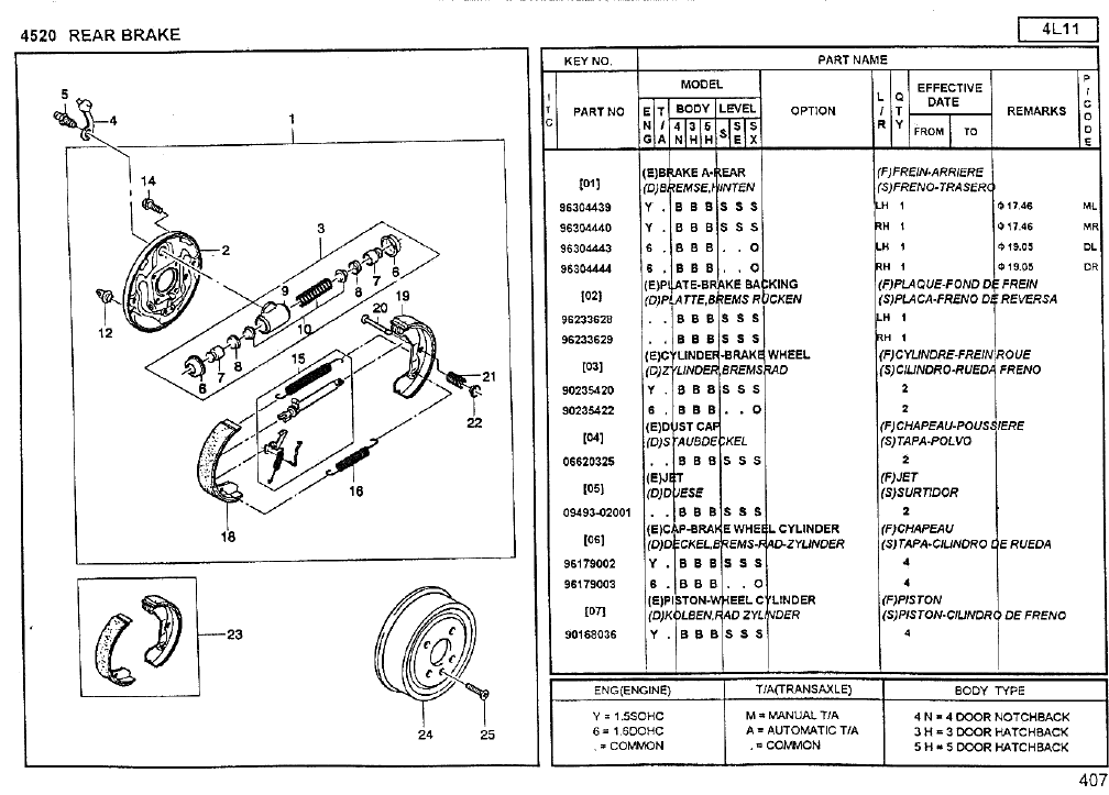

Вопрос: полностью ли идентичны/совместимы задние барабанные тормоза между Нубирой и Ланосом 1.6?
Интересует возможность замены целого тормозного щитка со всеми механизмами.
Идентичны ли они?
Если да, до может кто-то знает партнамбер этого узла на Ланос 1.6 с цилиндрами 20мм?
фото для примера, на фото узел с 99,9% совместимостью ))
все точно так же, но в него не станет трос ручного тормоза Нубиры

С этой картинки я так понял 96304443 левый и 4444 правый.

спасибо, а совместимо ли?

У меня нет таких картинок для нубиры

а можно следующую страничку выложить? не хватает партнамберов цилиндров

Hitmanz 13.07.2017 10:33 пишет:
Нельзя!
Сам цилиндр это номер 3 на этой же страничке - 90235422 сталобыть. А 9 - это корпус его и у него нет партнамбера на следующей страничке.

осталось выяснить совместимы ли щитки или нет
